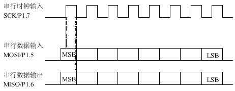

(4)  AT89S8252串行编程时序图
AT89S8252串行编程时序如图1所示。
图1

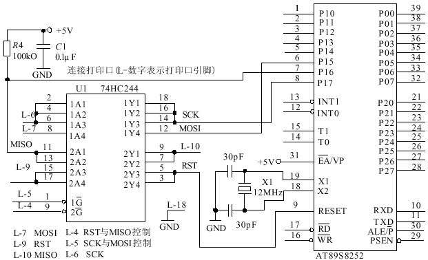

4  硬件设计
①  通过计算机并口与单片机SPI口连接;
②  为了保护计算机并口,需要增加1片74HC244作为隔离。
实用的原理图如图2所示。(已经过实践检验,可放心使用。)
图2

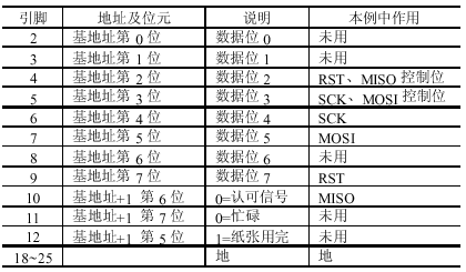

打印端口的基地址一般为0x278、0x378或0x3BC,可以从控制面板中查到。为了方便读者,表2列出了常用打印端口引脚及寄存器位元的说明。
表2
