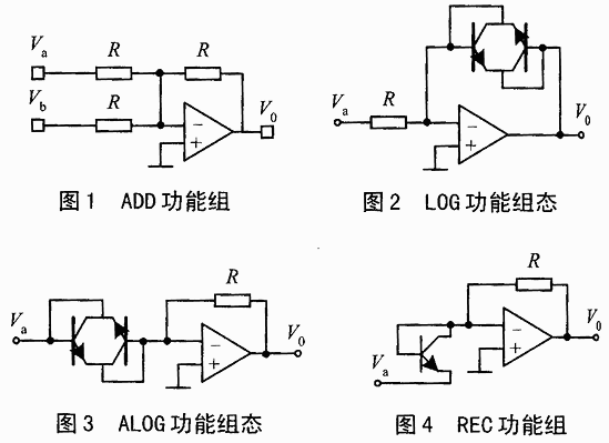

ADD功能组态用图1所示的简单模拟表示。当三个电阻取一样的数值时,则有
V0=-R(Va/R+Vb/R)=-(Va+Vb)
NEGATE(取负)功能组态只有一个输入端,输出与输入信号反相。
LOG(对数)功能组态用图2所示的电路表示。三极管的这种接法相当于两支二极管反向并联。由三极管的伏安特性可得
V0=-kT/qLog(V/RI0+1)
其中k为玻耳兹曼(Boltzmann)常数,T为绝对温度,q为电子电量,Io为二极管的反向饱和电流。此处R=20k Ω,Io=10 -4A 。代入上式中有
Vo=-0.0125Log(Va/RI0+1)
ALOG(反对数)功能组态如图3所示。只要将对数运算功能组态中二极管和电阻的位置对换即可,输出电压
V0=-RI0(expqVa/kT-1)
RECTIFY(半波整数)功能组态如图4所示。当输入交流信号时,上半轴信号二极管处于截止状态,输出为零;下半轴信号二极管处于导通状态,输出与输入信号一致,因而实现了半波整流功能。
AUX(辅助运算)功能组态在可编程模拟单元中提供了一个同相端接地的开环运算放大器。要实现包括Amplify(放大)、Differentiate(微分)和Integrate(积分)三种子功能,还必须在外部输入信号Va和放大器反相端以及反相端和输出端间接入所需的外部元件,各自的放大倍数(Rf/Rs)或RC时间常数在电路设计配置时输入,仿真启动时就能采用,如图 5(a)、(b)、(c)所示。
OFF(断路)功能组态是指信号不能通过,处于阻断状态。
从TRAC的20个单元结构可知,OFF功能组态至少用于下列两种情况:
①当需要将外部信号或外部连接线(link)引入单元时,该单元的左边单元需要指定为 OFF;
②使用AUX功能组态时,需要接入外部的R、C等元器件,则它左边的单元需要指定为 OFF。

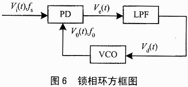

锁相环(PLL)是一个相位负反馈控制系统,主要由鉴相器(PD)、环路低通滤波器(LPF)和压控振荡器(VCO)三个基本部分组成,如图6所示。
鉴相器是相位比较装置,用来检测输入信号和反馈信号之间低通滤波器用于将鉴相器的输出信号的高频成分滤掉,进行平均,获得直流误差输出,通常用有源低通滤波器来实现;压控振荡器是一个电压-频率变换装置,振荡频率应随输入电压线性变化,输出信号反馈到鉴相器的一个输入端,对鉴相器起作用的是其相位信号。从整体上来说,输入与输出信号频率差不断减小,直到差值为零,进入锁定状态,相差等于一个极小的数值,实现频率跟踪。下面分二个部分用TRAC实现锁相环,并给出各自的仿真结果。

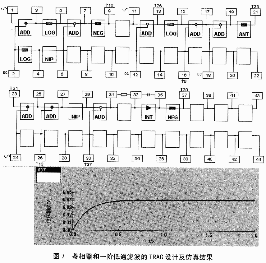

鉴相器用一个四象限乘法器来实现。用TRAC设计的页和仿真结果如图7所示。
其中外部信号从第一页的I/O1和I/O11输入,从第二页的I/O27输出,完成相位检测功能;然后从第二页的3单元(I/O27)进入有源一阶低通滤波器,直流误差电压从I/O30输出。I/O2和I/O12的DC直流电压信号的输入,是为了保证乘法器可工作于正负极性信号。当然,所有输入信号不能超过它们的最大幅度限制。I/O18的DC直流电压信号用于补偿实际应用过程中失调电压和增益的误差,一般用电器分压实现。I/O31与I/O33、I/O33与I /O35间的外接R、C决定滤波器的截止频率,影响锁相环跟踪输入信号频率变化的速度,同时也限制捕捉范围。时间常数过长,会使环路跟踪较快变化的频率信号时,引起较长时间的延迟;时间常数过短,输出电压变化较快,将引起压控振荡器的变化无常。因此,要根据系统的要求和输入信号的情况合理调整。仿真结果为两输入信号相位差为36°时的输出电压。

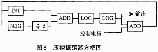

压控振荡器可以用图8所示的框图表示。

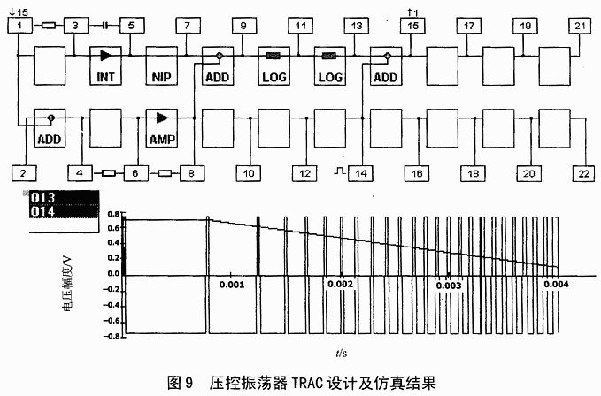

设计的页和仿真结构如图9所示。
其中输入电压从I/O1进入,从I/O13输入。I/O14的DC信号为起振信号,仿真时要一个直流电压,应用时可根据实际情况来定。例如,在感应加热中利用锁相环进行逆变器谐振频率跟踪,启动时需要一个它激的过程,完全可以在此端加上一定大小的电压来达到目的。

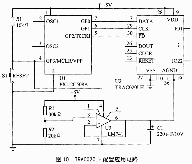

设计好的文件可通过简单的串行接口与微机、嵌入式微处理器、单片机或EPROM等相连接。在上电时,自动装入配置数据并存储在IRAC的移位寄存器中,自动配置成与配置数据相对应的功能组态。其中最典型的做法是利用TRAC-S2。图10 是利用MicrochipPIC12C508A对TRAC020LH配置的应用电路。实际应用时,将上述的4页设计合理分配为3页,然后把前面每个芯片的DOUT引脚和后面芯片的DATA引脚相连,PD引脚连在一起。PIC12C508C是市面上体积最小的单片机,只有8个引脚,价格低廉,编程界面方便。在利用MPLAB对PIC12C508烧写程序时,要关闭看门狗,启用内部振荡器。特别是编写配置数据时要注意RTAC中最后单元的配置数据在前,第个单元的在最后。
