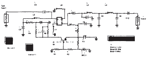

功放芯片采用的是安华的ATF-55143,该芯片具有高动态范围,高增益,高线性,低噪声,单电源供电等特点。整个射频电路如图1所示:本设计采用有源偏置,因为射频电路在工作频率下有产生振荡的趋势,所以放大器必须满足的首要条件是其在工作频段内的稳定性。通常稳定电路方法是在栅极串联电阻,本文采用的方法是在低噪放大管ATF-55143的两 个源极引入负反馈,即分别串联一个1.0nH 的电感。与在栅极引入电阻的方法相比,该方法 能在极少降低放大电路增益的同时,获得更低的噪声和更广带宽内的稳定。
放大器与输入输出端信号源和天线的匹配很重要。放大器匹配主要有两种方式:一是以获得噪声系数最小为目的的噪声匹配;二是以获得最大功率传输和最小反射损耗为目的的共 轭匹配。考虑到本设计要求主要是增加射频通信距离,必须尽量减少反射损耗;另外从发射源输出的信号信噪比情况比较好,对噪声不是特别敏感,本文采用共轭匹配。

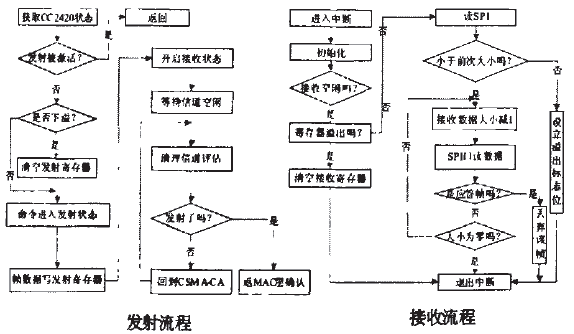

发送:发送程序流程图如图 3(左)。发送程序首先会通过查询状态字来确保CC2420 允许发送。如果CC2420 允许发送的话,程序先判断发送寄存器是否处于下溢,是则先把发射寄存器清空,否则直接将需要发送的数据包通过SPI 写入CC2420 的发射寄存器中。然后 等待信道空闲,清理信道*估,SPI 接口触发发送命令,通过状态位判断是否发送成功。如 果不成功则调用CSMS/CA(载波侦听多点接入/避免碰撞)的算法多次尝试;如果发送成功则向上层返回发送成功的原语。
接收:接收程序流程图如图3(右)。进入中断服务函数后,先初始化,后程序检查CC2420 中的接收缓冲是否溢出,如果是则清空接收寄存器后返回;如果没有溢出,则通过SPI 按字节读出接收寄存器中的数据。如果检测到是回应帧(ACK),则不再继续读取数据并清空 CC2420 的接收寄存器并返回;如果不是回应帧,则根据数据包的长度将数据读入ARM 的 接收缓冲区中,然后返回。

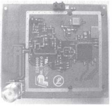

图4 是我们实际做出来射频电路的实物照片,PCB 板材为FR-4,层数为4。最上层是信 号层,第2 层是介质绝缘层,第3 层为供电层,底层作为接地层。图中矩形的金属框是射频电路的墙(接地):所有射频电路都包含在墙内,墙可以焊接电磁屏蔽罩,以隔断外界对射 频电路的干扰。在天气晴朗,周围电磁波干扰少,射频板天线顶端离地60cm 情况下,实测 通信距离为380 米,达到本文开头提出的300 米的设计要求。
