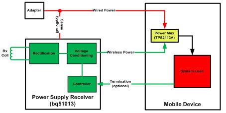

电源配件
图 2 描述了无线充电接收机如何模拟电源适配器工作,向移动设备提供 5V、5W 电源。在这种最为简易的实现中,接收机和移动设备之间总共只有两个触点:无线充电和接地。由于大多数第一代 Qi 产品仍然有一条连线,图 2 还显示了通过有线适配器和无线充电实现充电的过程。两种电源都连接至移动设备内部的功率多路复用器。一般而言,默认情况下选择适配器电源,在没有适配器时使用无线充电。
图2有线输入的四触点电源配件系统构架
在无线充电传输期间,连接适配器或者电池充电终止时,无线充电应中断运行。当接收机检测到无负载状态时,向发送器发送一条停止电力传输的信息,以此来实现上述目标。通过开启多路复用器的无线充电接收机开关,可以模拟这种状态。利用其他通信,可以获得无负载状态的更多详细信息。
双触点配件
双触点解决方案是成本最低的一种无线充电输出和接收机接口,但它仍然可以提供一些有限的功能。只有两个触点时,我们只能将无线电源(即 5V 输出)和接地连接移动设备,并且移动设备必须自己检测何时在适配器电源和无线电源之间切换。这种解决方案的主要缺点是,移动设备难以通知发送器充电已经终止。在典型的无线充电系统中,晚上用户上床睡觉时开始充电,充电一般持续两个小时左右。一旦充电完成,接收机应向发送器发送一条终止充电的信息(由 WPC 协议定义),这样发送器便可以进入一种低功耗的待机模式。但是双触点解决方案终止,只能由接收机通过检测输出电流是否已经降至某个阈值以下,才能检测得到。尽管这种方法可以让发送器进入待机模式,但电源电流由系统电流加上充电电流组成为它带来了诸多弊端。
三触点配件
相比双触点解决方案,三触点解决方案有所改进。除无线电源和接地以外,它还增加了一个控制信号。该控制器信号可以是无线充电接收机的输入,而无线充电接收机通过移动设备驱动。典型应用针对移动设备内部的充电器,用以检测充电何时终止,然后将这种状态通知接收机。接收机转而通知发送器终止充电,发送器便进入低功耗待机模式。由于移动设备通过电池持续供电,因此它会在一个不确定时间段内不断向无线接收机声明终止充电,这样整个充电周期的总发送器功耗便十分低。另外,发送器可以利用来自接收机的终止充电信息,让用户知道充电已经终止(例如:使用 LED 指示灯)。相比双触点解决方案,这种方法还可以更加精确地确定充电终止状态。
四触点配件
最后,相比上述解决方案,四触点解决方案可以为用户提供更多的选项。使用四触点方案后,会有数种不同选项供选择。一种是提供两个控制信号输入—一个用于向发送器发送终止信号,而另一个用于通知发送器移动设备使用默认状态。图 2 显示了一种四触点实现替代方法。在这种情况下,一个外部适配器可以作为设备接收机的输入,而适配器FET栅极驱动信号可以为来自接收机的输出,并连接至移动设备。利用这种方法,接收机可以检测到适配器的存在,其关闭无线充电发送器,然后直接将适配电压施加至接收机。后面小节将详细介绍适配器多路复用器构架。

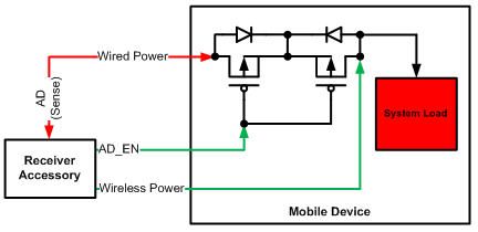

移动设备功率多路复用器
上市销售的第一批无线充电配件,仍然将有线适配器端口保留在了无线充电输入端的旁边。它要求在两个电源(有线电源和无线电源)之间使用一个功率多路复用器。图 3 显示了一个功率多路复用器构架的例子。这种方法利用接收机配件,对适配器电压 (AD) 进行检测,如果存在适配器电压则提供栅极驱动 (AD_EN)。FET 必须以一种背靠背结构有线连接,以在开关关闭时阻滞反向和正向导电。之后,一旦存在适配器则无线充电接收机关闭电力传输,并通过适配器电源让栅极驱动保持活跃状态。这种方法要求配件和移动设备之间至少有一个四引脚接口(无线充电、AD、AD_EN和GND)。
图3单个背靠背FET 的电源多路复用选项

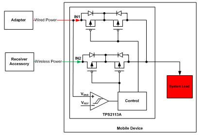

为了减少电源配件和移动设备之间的要求引脚数,我们可以使用一个自动功率多路复用器。图 4 显示了这种构架,其不再要求使用 AD 和 AD_EN 连接。有线充电通路,通过 VSNS连接获得优先权。如果在 VSNS检测到某个电压,有线充电通路便激活。否则,无线充电通路有效。为了让接收机电子组件能够检测到存在适配器端口,从而终止无线充电传输,它必须对电源输出电流进行监控。通过监控输出电源电流,当无线充电通路开关关闭时便可检测到真正的轻负载(例如:接近零输出电流)。之后,接收机向发送器发送一条指令,让其终止电力传输。
图4使用自动开关的电源多路复用选项
