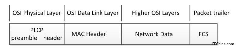

  WLAN信号在时域是以数据帧的方式传输,每个数据帧由前导码(preamble)、包头(header)、数据负载(data)和帧校验序列(FCS)组成,如图1所示。前导码用来同步和信道均衡,11n标准中定义了6种PLCPPreamble类型,其中所有OFDM数据帧中都定义了10位短训练序列(STF)符号,2位长训练序列(LTF)符号。短训练序列用来信道自动增益控制(AGC)、分集选择和载波频率偏移粗调,长训练序列用来载波频率精调。PLCP包头传输解码需要的本地信息,包括PPDU传输速率、PSDU传输时间、服务比特和校验位(CRC)。负载包含不同长度的报文信息。FCS是802.11标准帧中最后四个字节,用来循环冗余校验(CRC)。
 图1. 802.11数据帧结构

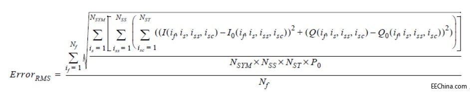

  h) 计算帧中所有有效值(RMS)误差的平均值,计算公式如下:
  其中:Nf是测量的帧数
  I0(if, is, iss, isc), Q0(if, is, iss, isc)表示子载波isc,空间数据流iss和帧if中OFDM符号is对应的理想星座图符号点。
  I(if, is, iss, isc), Q(if, is, iss, isc)表示子载波isc,空间数据流iss和帧if中OFDM符号is对应的实际星座图符号点。
  P0是星座图的平均功率。
  IEEE标准中定义WLAN信号EVM测试结果至少需要采集20个帧(Nf),每个帧包含至少16个OFDM符号,每个符号承载的数据为随机数。标准也对不同的调制技术规定了不同的EVM计算方法,对于802.11b/g的相对低数据速率直接序列扩频(DSSS)信号,计算EVM峰值。而对于802.11a/g /n/ac的高数据速率OFDM信号,则计算多载波与多符号的EVM平均值,即 EVM结果是所有帧EVM有效值(RMS)的平均值。
