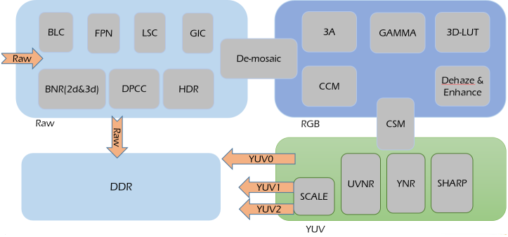

[color=rgba(0, 0, 0, 0.9)]RK3568J的ISP21模块支持标准的Sensor图像数据处理,包括自动白平衡,自动曝光,Demosaic,坏点矫正及镜头阴影矫正等基本功能,也支持HDR、去雾、降噪等高级处理功能。ISP21功能框图如下图所示。
[color=rgba(0, 0, 0, 0.9)]图3 ISP21功能框图

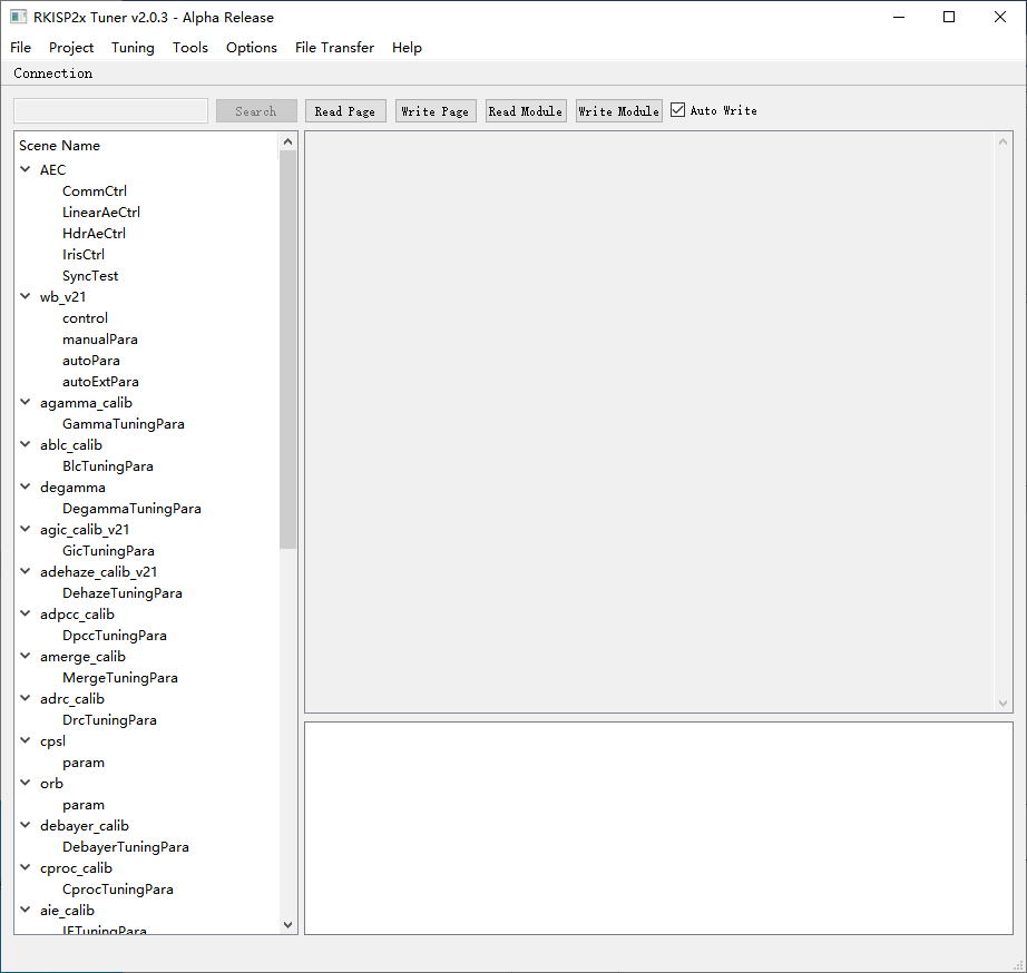

[color=rgba(0, 0, 0, 0.9)]RK3568J的ISP图像处理基于RKISP2.x Tuner工具对摄像头采集的图像进行标定得到IQ参数文件,通过IQ参数文件将摄像头采集的图像进行优化处理后发送至显示设备。
[color=rgba(0, 0, 0, 0.9)]RKISP2.x Tuner提供了一套便于用户调试ISP参数的工具,用户可以在RKISP2.x Tuner中对所有ISP模块开展标定(Calibration)、调试(Tuning)等工作。
[color=rgba(0, 0, 0, 0.9)]图4 RKISP2.x Tuner工具界面

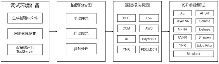

[color=rgba(0, 0, 0, 0.9)]用户可以使用RKISP2.x Tuner提供的抓图工具(Capture Tool)来拍摄RAW图,在标定工具(Calibration Tool)中完成基础模块的标定工作,在RKISP2.x Tuner中连接设备,在线进行ISP参数调试。
图5 RKISP2.x Tuner调试流程图

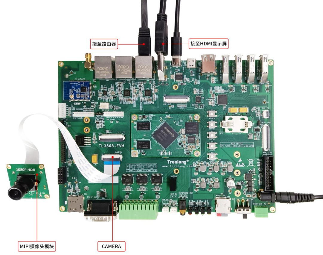

[color=rgba(0, 0, 0, 0.9)]硬件连接
[color=rgba(0, 0, 0, 0.9)]评估板默认已支持HDMI OUT显示,请将评估板HDMI OUT接口连接至HDMI显示屏,使用FFC软排线将MIPI摄像头模块(型号为MCAM400)连接至评估板CAMERA接口,通过网线将评估板千兆网口ETH0 RGMII连接至路由器。硬件连接如下图所示。
[color=rgba(0, 0, 0, 0.9)]图7

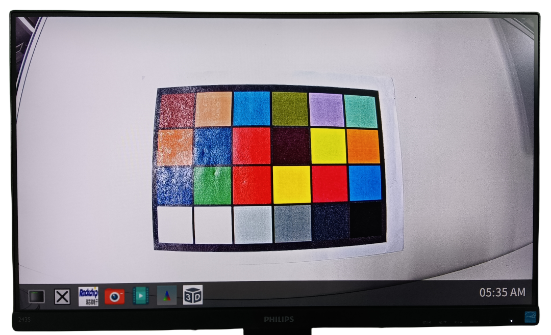

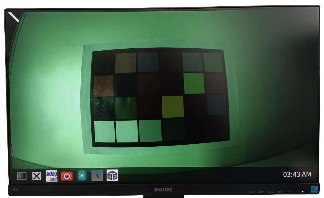

[color=rgba(0, 0, 0, 0.9)]原始图像显示演示
图8
图9 原始图像显示效果
[color=rgba(0, 0, 0, 0.9)]可以观察到,HDMI显示屏实时显示摄像头采集的原始图像偏绿色且暗淡。

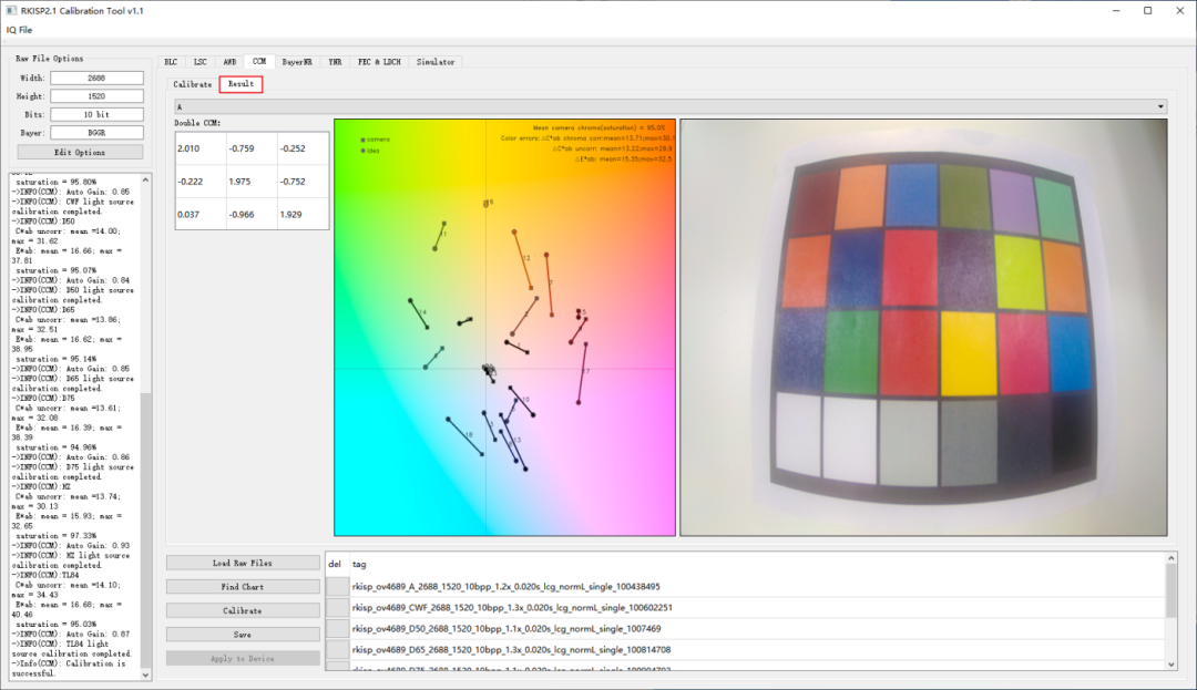

[color=rgba(0, 0, 0, 0.9)]打开RKISP2.x Tuner工具,导入原始图像后,进入CCM标定界面,然后设置饱和度,点击"Calibrate"开始标定。
[color=rgba(0, 0, 0, 0.9)]图10
[color=rgba(0, 0, 0, 0.9)]标定完成后,点击"Result"页面,可查看结果。

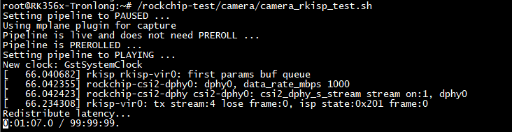

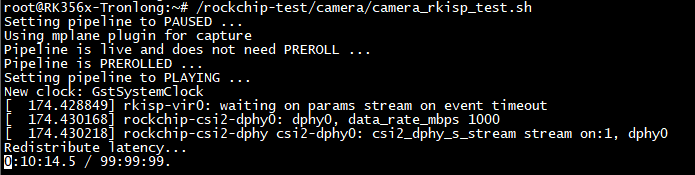

[color=rgba(0, 0, 0, 0.9)]进入评估板文件系统,执行如下命令,将摄像头采集的图像实时显示至HDMI显示屏,该画面是经ISP图像处理的显示效果,如下图所示。按"Ctrl + C"可退出程序。
[color=rgba(0, 0, 0, 0.9)]Target#/rockchip-test/camera/camera_rkisp_test.sh
