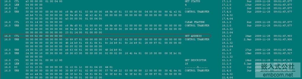

BUS HOUND可以抓到Set Address请求命令

试了下,的确可以看到分配的每个设备地址是多少,不过是直接看到的,不是看到标准请求过程,看来BUS HOUND只能抓到获得设备描述符和设置地址后的过程,中间的 地址分配过程看不到。
