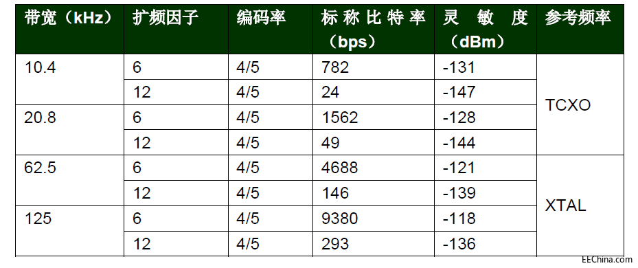

下表是LoRa™调制解调器性能示例(868MHz频段)
注意:当带宽低 于62.5kHz时,建议使用TCXO作为频率参考源,以达到《电气规格说明》中给出的频率容差规格。
扩颜因子越大,传播时间越长,则对频率参考源短期稳定性的要求也越高。如需部署超低敏度产品,请与升特代表处联系。
针对欧洲业务,规格表中列明了ERC 70-03每个子频段允许的晶体公差。针对美国业务,可采用跳频模式,从而在LoRa™调制解调器上实现扩频和跳频这两个扩频过程的自动化

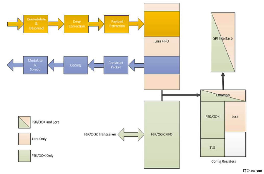

LoRa™调制解调器的配置见下图。有了这样的配置,只需要通过配置寄存器RegOpMode,就能轻松地将FSK调制解调器切换成LoRa™调制解调器。上述切换操作可以在飞行模式(睡眠模式)下进行, 这样既实现了远距离调制能力又能使用标准的FSK或OOK调制技术。LoRaTM调制解调器采用专有的调制和解调程序,将扩频调制与循环纠错编码技术结合起来,从而提高了链路预算和抗干扰性。
上图LoRa™调制解调器连接
   上图还显示了发送和接收信息的简要过程。其中,LoRa™调制解调器拥有独立的双端口数据缓冲FIFO,  而且在所有操作模式下均可通过SPI接口访问该通道。选定LoRa™调制模式之后,配置寄存器中SX1276/77/78的映射关系发生变化。
