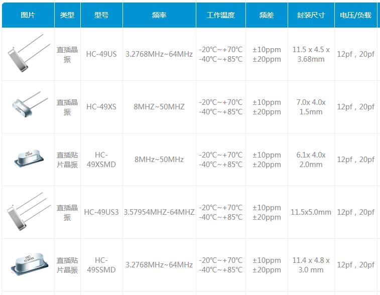

常见的型号包括:HC-49USHC-49XSHC-49XSMDHC-49US3HC-49SSMD等等,这些石英晶振的频率频差等参数各不相同,适用的场合也是不一样的。

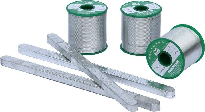

3焊锡的温度不适合过高要确保两根脚位的焊锡点不相接。焊锡時间也不适合太长避免晶体因而产生变化而造成各种各样主要参数不稳定。 除了焊锡以外,还要对晶振开展清理以防接地电阻不符合规定。
