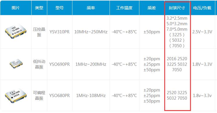

产品元件采购时称为晶振,晶振分为有源晶振和无源晶振两种,有源晶振有称之为晶体振荡器,有源晶振通常是一个四英尺附着在仪表上的元件,常见的封装有7050503232252520等等;无源晶振的别称是晶体谐振器,业内专业人士称为晶体,通常是一个直接插入两英尺的非极性单元,有49u49s等封装型号。

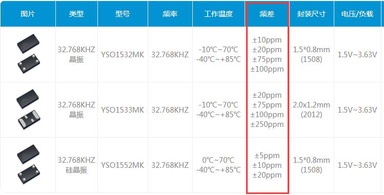

  2频差
  基温下工作频率与名义频率的最大允许偏差。

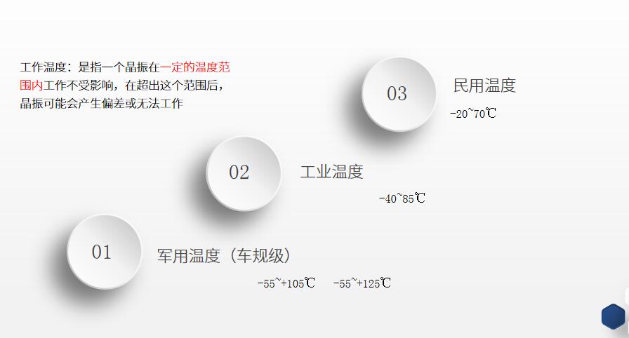

  3温差
允许工作频率在整个温度范围内相对于基准温度的偏差通常以ppm为代表。
