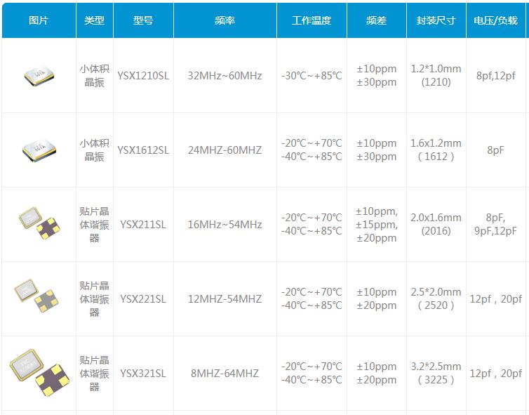

4石英谐振器XTAL
晶体的外形尺寸和封装需要恰到好处,可以根据用户需求来决定,频率大于1MHz 的谐振器应选用ATMODE
