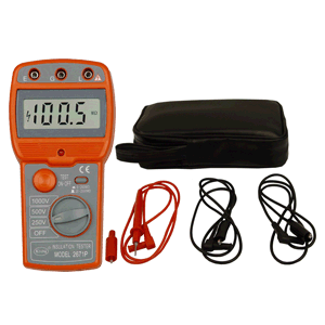

  绝缘电阻测试
  1.调整好绝缘电阻测试仪(电压100V±15V)
  2.用仪器表笔碰被测石英晶体元件的外壳与引线间(晶片电极引线),测量其之间的绝缘电阻。
3.测得的绝缘电阻应符合产品标准,否则判为不合格。
