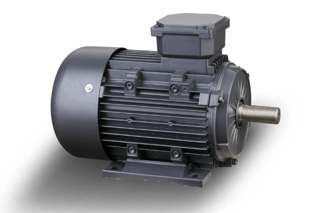

有很多电工朋友在日常工作当中,会遇到很多种不同类型的 电动机,比如直流电机、高低压交流电机、 步进电机和伺服电机等等。其中交流电机还可以分为异步电动机和同步电动机两种,那么同步电动机和异步电动机到底有什么区别呢? 同步机和异步机,这两个东西都是交流电机,利用了三相交流电的比较有意思的一个特性:简单的说如果把三个线圈像搅拌器那样布置,三个线圈相互不接触,分别加上abc三相 电压,于是产生三相 电流,接着好玩的事情就发生了,线圈所围的空间内出现了与所加电压同频的旋转磁场。所以人们把线圈按照上述所说的办法,嵌进定子,于是转子所在的那个空间就产生了旋转的磁场。 在上面的原理指引下,把转子做成个电磁铁,外部单独用个电源给它电,那么这个电机就叫做同步机,之所以叫同步机是转子的磁性是独立产生的,于是转子能达到那个虚拟磁铁的转速。转子磁性独立产生是个大好事,使得同步机调整很容易,比如说调无功功率。 一、转速的区别: 最大的区别就在于“同步和异步”。所谓的同步,顾名思义就是指速度相同,同步电动机定子绕组三相电流所产生的旋转磁场的转速,与转子磁场的转速完全相同。而异步电动机https://techinfo.misumi.com.cn/exportarticle/article/1554/则不然,转子的转速与定子旋转磁场的转速不一样,而且始终低于定子磁场转速。 二、造价的区别: 同步电机制造工艺复杂、要求的精度要高于异步电动机,维修费时费力,价格昂贵。异步电机比同步电动机反应慢,但易于安装、使用,同时价格便宜,使用比较广泛。 浏览米思米官网https://www.misumi.com.cn/学习更多电工知识
