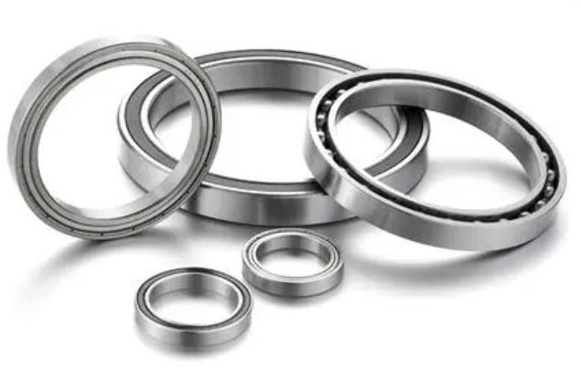

   2.1轴承类型尺寸的选择
   轴承的直径越小,由其所引起的振动与噪声越小。研究表明,振动程度随着轴承直径的增加而增大,直径每增加5mm,振动约增大(1~2)dB,并且轴承噪声随着滚动体直径的增加而增大,球轴承产生的噪声要低于滚子轴承。轴承保持架的结构和材料也是影响轴承噪声的主要因素,一般非金属保持架产生的噪声低于金属保持架。选择轴承保持架的材料时要综合考虑轴承运行温度、润滑脂类型以及电机旋转速度等多种因素的影响,由尼龙、玻璃纤维、树脂等材料制成的非金属保持架对这些因素会比较敏感,选择时应慎重。在电机设计时,应以小直径、轻系列、低噪声保持架的球轴承作为优选方案。
