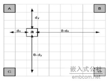

剩余1/4像素点(p,r)由一对对角半像素点线性内插得出,如e由b和h获得。相应地,对于色度成分的1/8像素精度的运动矢量,也同样通过整像素点线性内插得出,如图4所示。
图4 色度1/8像素内插
其中:
a=round([(8-dx)(8-dy)A+dx(8-dy)B+(8-dx)dyC+dx dyD]/64)       (3)

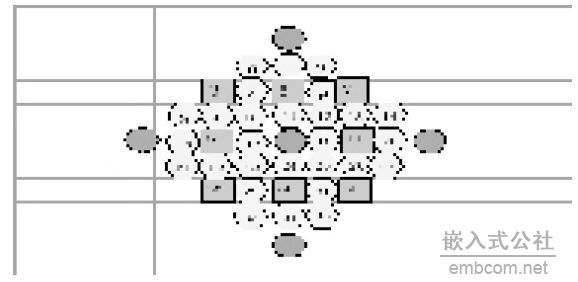

在本设计中,FME搜索采用的是如图5所示的菱形全搜索方法。
图5 菱形全搜索
即先利用整像素运动估计搜索出最佳整像素点,再在最佳整像素匹配点的基础上搜索出最佳整像素点周围的36个亚像素点(假设在图5中正中心点是最佳整像素匹配点)。等36个亚像素点都计算出来后,加上正中心的最佳整像素点共37个像素点。比较这37个像素点的SATD的值,将SATD值最小的像素点确定为最佳的预测点。

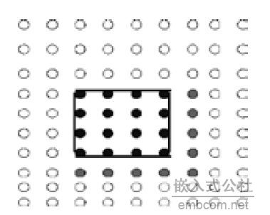

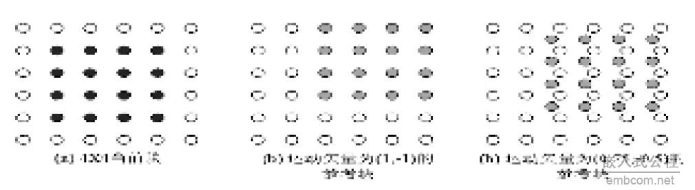

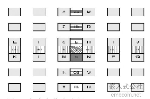

假设当前处理的4×4块在参考帧中的最佳整像素匹配块如图7所示(方框中的4×4块为匹配的块),在硬件实现的过程中为减少搜索次数,只要搜索出图7中对应的5×5块的每个整像素点左上角的15个亚像素点(见图8),然后将相邻整像素点左上角的亚像素点进行组合后就能将当前处理的4×4块中每个整像素点周围的36个亚像素点(见图5)都计算出来。
  图7 最佳整像素匹配块
图8 亚像素点

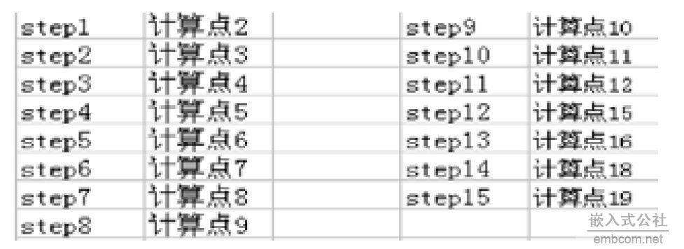

本设计在硬件实现的过程中为提高计算的并行度,利用15个六抽头滤波器,25个均值器等硬件资源来计算图8所示的亚像素点的值,计算依据分别如公式1、2所示,硬件搜索计算过程如图9所示。
图9 亚像素点硬件搜索步骤
通过上述15个步骤就可将图8所示的亚像素点全部计算出来,并将计算出来的亚像素点的值都存入到开辟的Sram中,以便在进行P帧重构时从Sram中直接取出最佳的预测值给相关的模块。由于如上文所述在对每个4×4块进行亚像素搜索时要计算出对应的5×5块(如图7所示4×4块对应的5×5块)的每个整像素点左上角的15个亚像素点的值(如图8所示的15个亚像素点),加上最佳整像素点共16个像素点的值都要存储起来,且对应的5×5块中的每个整像素点左上角的亚像素点的像素值都是并行计算出来的(如step1计算点2,是将对应的5×5块的25个整像素点左上角对应的点2一次全计算出来),所以在进行一个4×4块的亚像素搜索时,要存储的像素点共有25×16个。由于在本设计模块中每次能并行处理两个4×4块单元,即利用两套FME模块资源并行处理两个 4×4块的亚像素搜索,一个宏块(16×16)要分8次完成。考虑到数据组织的方便性,本设计在一套FME模块中开辟两块Sram资源,一块大小为 104×128,一个地址存储13个像素点的值(每个像素点的值占8bit),另一块大小为96×128,一个地址能存储12个像素点的值(每个像素点的值占8bit),地址深度128刚好能存储8个4×4块的亚像素点的像素值,所以两套FME模块中的Sram资源刚好能把一个宏块的亚像素点的像素值都存储起来。此设计在硬件的实现过程中计算并行度高,硬件实现简洁有效。
