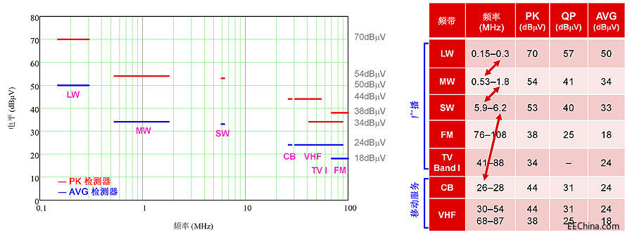

CISPR 25 测试的传导发射均在 150kHz 至 108MHz 频率范围的特定频带内进行测量。具体而言,调节频率范围分布在 AM 广播、FM 广播和移动服务频带之间,如图 2 中的图象和表格所示。图 2 还绘制了 CISPR 25 5 类(最严苛的要求)的相关限值图象。尽管频带之间的带隙允许更高的噪声尖峰,但汽车制造商可能会根据其特定的内部 EMC 要求选择扩展这些频率范围。这些要求通常基于国际 IEC 标准,仅更改不同测试或限值的少量参数,其核心内容保持不变。
图 2:CISPR 25 5 类传导发射限值。

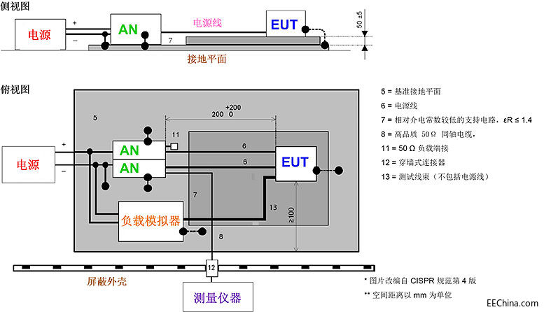

针对汽车应用的 CISPR 25 测试装置
图 5 显示了 CISPR 25 推荐的传导发射测试装置。该标准定义了待测系统的处理方式以及测量方案和设备。根据 CISPR 25 规范,LISN 在此处指定为 AN。当汽车功率回流线超过 200mm 时,EUT 远程接地,需要两个 AN:二者分别用于正电源线和功率回流线。相反,如果汽车功率回流线不超过 200mm,则 EUT 本地接地,只需将一个 AN 应用于正电源。
AN 直接安装在基准接地平面之上,AN 外壳与接地平面相连。电源回流线还与电源和 AN 之间的接地平面相连。将 EMI 接收器连接到相应 AN 的测量端口可确保成功测量每条电源线上的传导发射。与此同时,插入另一条电源线的 AN 的测量端口端接 50Ω 负载。
图 5:CISPR 25 传导 EMI 测试方案(电压法)概述。

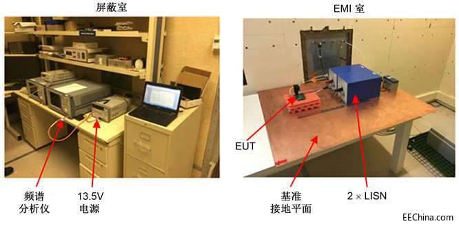

图 6 显示了用于预合规测试的 CISPR 25 传导发射试验室。LISN 是右侧的蓝色箱体,锂离子汽车电池位于其后,DUT 位于左侧的绝缘材料上。为了在特定电源电压下(例如 13.5V)进行测试,使用可变电压源从试验室外部通过隔板馈电。结果通过各自的 LISN 在线路端(热回路)和返回端(接地)获取。
图 6:使用两个单极 LISN 和铜箔接地平面的 CISPR 25 传导 EMI 测试装置。

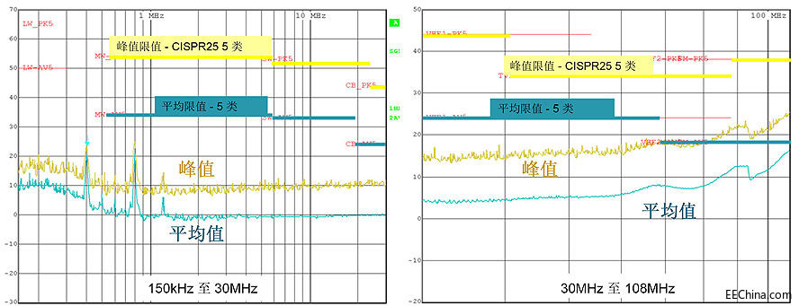

图 7 显示了典型的 CISPR 25 传导 EMI 扫描结果,黄色和蓝色分别表示峰值和平均测量值。我们可以看到 DC/DC 转换器安静地运行,传导发射远低于严格的 5 类限值。这种测量技术在 30MHz 以上发生改变,因为 EMI 接收器的 RBW 从 9kHz 调整为 120kHz,可能导致测量噪底发生变化。
图 7:典型的 CISPR 25 传导 EMI 测量。
