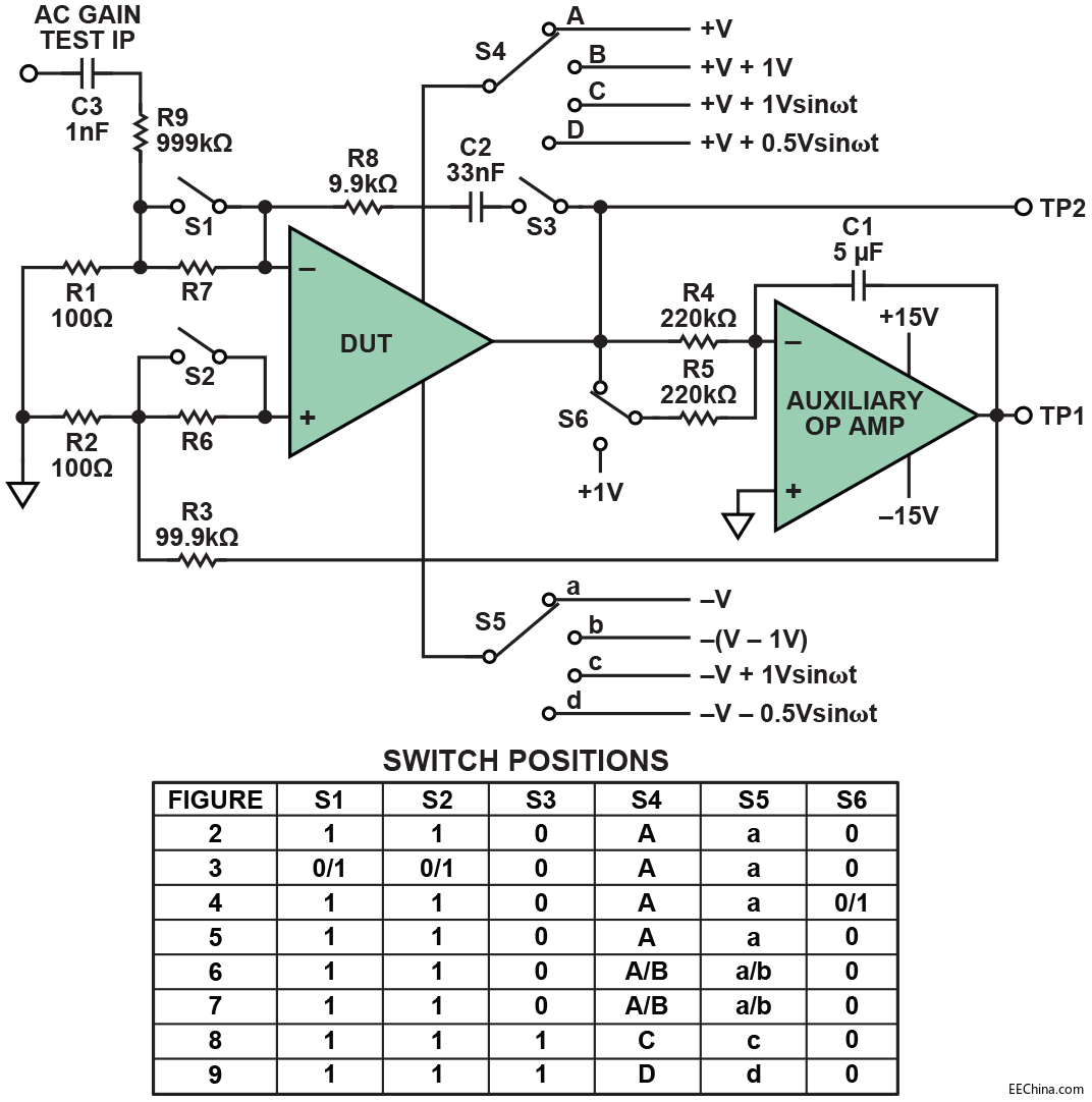

通过使用伺服环路,可以大大简化测量过程,强制放大器输入调零,使得待测放大器能够测量自身的误差。图1显示了一个运用该原理的多功能电路,它利用一个辅助运放作为积分器,来建立一个具有极高直流开环增益的稳定环路。开关为执行下面所述的各种测试提供了便利。
图1. 基本运算放大器测量电路
图1所示电路能够将大部分测量误差降至最低,支持精确测量大量直流和少量交流参数。附加的“辅助”运算放大器无需具有比待测运算放大器更好的性能,其直流开环增益最好能达到106或更高。如果待测器件(DUT)的失调电压可能超过几mV,则辅助运放应采用±15 V电源供电(如果DUT的输入失调电压可能超过10 mV,则需要减小99.9 kΩ电阻R3的阻值。)
DUT的电源电压+V和–V幅度相等、极性相反。总电源电压理所当然是2 × V。该电路使用对称电源,即使“单电源”运放也是如此,因为系统的地以电源的中间电压为参考。
作为积分器的辅助放大器在直流时配置为开环(最高增益),但其输入电阻和反馈电容将其带宽限制为几Hz。这意味着,DUT输出端的直流电压被辅助放大器以最高增益放大,并通过一个1000:1衰减器施加于DUT的同相输入端。负反馈将DUT输出驱动至地电位。(事实上,实际电压是辅助放大器的失调电压,更精确地说是该失调电压加上辅助放大器的偏置电流在100 kΩ电阻上引起的压降,但它非常接近地电位,因此无关紧要,特别是考虑到测量期间此点的电压变化不大可能超过几mV)。
测试点TP1上的电压是施加于DUT输入端的校正电压(与误差在幅度上相等)的1000倍,约为数十mV或更大,因此可以相当轻松地进行测量。

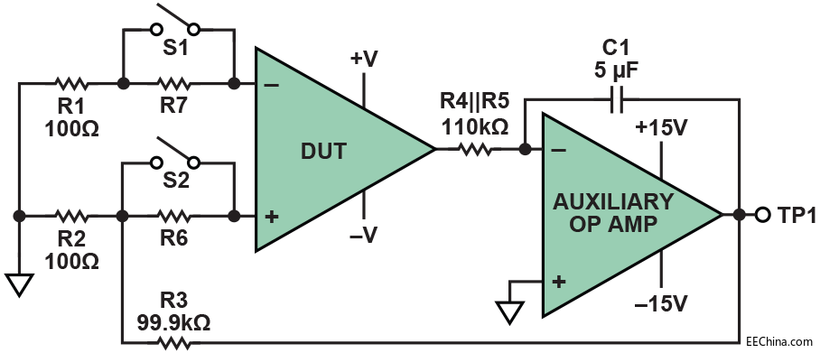

理想运算放大器具有无限大的输入阻抗,无电流流入其输入端。但在现实中,会有少量“偏置”电流流入反相和同相输入端(分别为Ib–和Ib+),它们会在高阻抗电路中引起显著的失调电压。根据运算放大器类型的不同,这种偏置电流可能为几fA(1 fA = 10–15 A,每隔几微秒流过一个电子)至几nA;在某些超快速运算放大器中,甚至达到1 - 2 μA。图3显示如何测量这些电流。
图3. 失调和偏置电流测量
该电路与图2的失调电压电路基本相同,只是DUT输入端增加了两个串联电阻R6和R7。这些电阻可以通过开关S1和S2短路。当两个开关均闭合时,该电路与图2完全相同。当S1断开时,反相输入端的偏置电流流入Rs,电压差增加到失调电压上。通过测量TP1的电压变化(=1000 Ib–×Rs),可以计算出Ib–。同样,当S1闭合且S2断开时,可以测量Ib+。如果先在S1和S2均闭合时测量TP1的电压,然后在S1和S2均断开时再次测量TP1的电压,则通过该电压的变化可以测算出“输入失调电流”Ios,即Ib+与Ib–之差。R6和R7的阻值取决于要测量的电流大小。
如果Ib的值在5 pA左右,则会用到大电阻,使用该电路将非常困难,可能需要使用其它技术,牵涉到Ib给低泄漏电容(用于代替Rs)充电的速率。
当S1和S2闭合时,Ios仍会流入100 Ω电阻,导致Vos误差,但在计算时通常可以忽略它,除非Ios足够大,产生的误差大于实测Vos的1%。

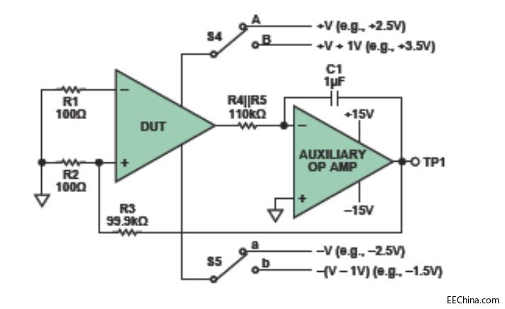

运算放大器的共模抑制比(CMRR)指共模电压变化导致的失调电压视在变化与所施加的共模电压变化之比。在 DC 时,它一般在 80 dB 至 120 dB 之间,但在高频时会降低。测试电路非常适合测量 CMRR(图 6)。它不是将共模电压施加于 DUT 输入端,以免低电平效应破坏测量,而是改变电源电压(相对于输入的同一方向,即共模方向),电路其余部分则保持不变。
图 6. 直流 CMRR 测量
在图 6 所示电路中,在 TP1 测量失调电压,电源电压为±V(本例中为+2.5 V 和–2.5 V),并且两个电源电压再次上移+1 V(至+3.5 V 和–1.5 V)。失调电压的变化对应于 1 V 的共模电压变化,因此直流 CMRR 为失调电压与 1 V 之比。

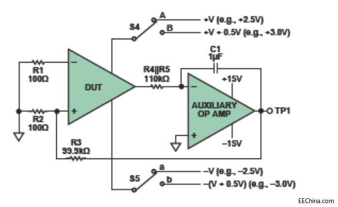

CMRR 衡量失调电压相对于共模电压的变化,总电源电压则保持不变。电源抑制比(PSRR)则相反,它是指失调电压的变化与总电源电压的变化之比,共模电压保持中间电源电压不变(图7)。
图 7. 直流 PSRR 测量
所用的电路完全相同,不同之处在于总电源电压发生改变,而共模电平保持不变。本例中,电源电压从+2.5 V 和–2.5 V 切换到+3 V 和–3 V,总电源电压从 5 V 变到 6 V。共模电压仍然保持中间电源电压。计算方法也相同(1000 × TP1/1 V)。

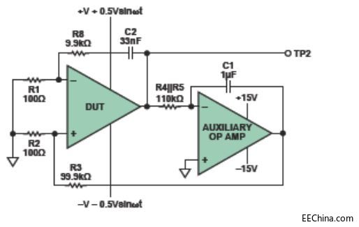

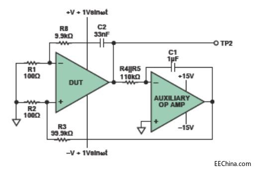

为了测量交流 CMRR 和 PSRR,需要用电压来调制电源电压,如图 8 和图 9 所示。DUT 继续在直流开环下工作,但确切的增益由交流负反馈决定(图中为 100 倍)。
图 8. 交流 CMRR 测量
为了测量交流 CMRR,利用幅度为 1 V 峰值的交流电压调制DUT 的正负电源。两个电源的调制同相,因此实际的电源电压为稳定的直流电压,但共模电压是 2V 峰峰值的正弦波,导致 DUT 输出包括一个在 TP2 测量的交流电压。
如果 TP2 的交流电压具有 x V 峰值的幅度(2x V 峰峰值),则折合到 DUT 输入端(即放大 100 倍交流增益之前)的 CMRR为 x/100 V,并且 CMRR 为该值与 1 V 峰值的比值。交流PSRR的测量方法是将交流电压施加于相位相差180°的正
负电源,从而调制电源电压的幅度(本例中同样是 1 V 峰值、2 V 峰峰值),而共模电压仍然保持稳定的直流电压。计算方法与上一参数的计算方法非常相似。
图 9. 交流 PSRR 测量
