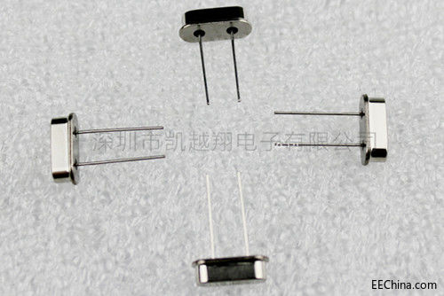

晶振一般叫做晶体谐振器,是一种机电器件,是用电损耗很小的石英晶体经精密切割磨削并镀上电极焊上引线做成。这种晶体有一个很重要的特性,如果给它通电,它就会产生机械振荡,反之,如果给它机械力,它又会产生电,这种特性叫机电效应。他们有一个很重要的特点,其振荡频率与他们的形状,材料,切割方向等密切相关。由于石英晶体物理性能非常稳定,热膨胀系数非常小,其振荡频率也非常稳定,由于控制几何尺寸可以做到很精密,因此,其谐振频率也很准确。根据石英晶体的机电效应,我们可以把它等效为一个电磁振荡回路,即谐振回路。他们的机电效应是机-电-机-电..的不断转换,由电感和电容组成的谐振回路是电场-磁场的不断转换。在电路中的应用实际上是把它当作一个高Q值的电磁谐振回路。由于石英晶体的损耗非常小,即Q值非常高,做振荡器用时,可以产生非常稳定的振荡,作滤波器用,可以获得非常稳定和陡削的带通或带阻曲线。 http://www.kaiyuexiang.com/index.aspx http://www.kyxcrystal.com/ 晶振是一种易碎元器件,所以不论在生产还是使用晶振时都要做好保护措施。晶振的焊接是一门精细活,焊接过程中一定要注意。首先其焊锡的温度不宜过高,焊锡时间也不宜过长,防止晶体因此发生内变,而产生不稳定。晶振外壳需要接地时,应该确保外壳和引脚不被意外连通而导致短路。从而导致晶体不起振。保证两条引脚的焊锡点不相连,否则也会导致晶体停振。对于需要剪脚的晶振,应该注意机械应力的影响。焊锡之后,要进行清洗,以免绝缘电阻不符合要求。 贴片晶振是如何焊接的?首先在凿子形或刀口烙铁头处加适量的焊锡,用细毛笔蘸助焊剂或用助焊笔在两端焊盘上涂少量助焊剂,并在焊盘上镀上焊锡;一只手用镊子夹持贴片晶振,居中贴放在相应的焊盘上,对准后不要移动;另一只手拿起烙铁加热其中一个焊盘大约2秒左右,撤离烙铁;然后用同样的方法加热另一端焊盘大约2秒左右。注意焊接过程中注意保持贴片晶振要始终紧贴焊盘放正,避免晶振一端翘起或焊歪。如果焊盘上的焊锡不足,可以一手拿烙铁一手拿焊锡丝进行补焊,时间大约1秒左右。先在焊盘上镀上适量的焊锡,热风枪使用小嘴喷头,温度调到200℃~300℃,风速调至1~2挡,当温度和风速稳定后,一只手用镊子夹住元器件放置到焊接的位置上,注意要放正。另一只手拿稳热风枪,使喷头离待拆元器件保持垂直,距离1cm~3cm,均匀加热,待贴片晶振周围焊锡熔化后移走热风枪,焊锡冷却后移走镊子。
