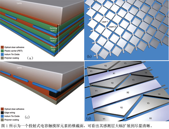

图1a所示为一个投射式电容触摸屏元素的横截面,可看出其感测层大幅扩展到尽量清晰。这种感测层一般是由一种透明的导电材料制备的,比如真空淀积的铟锡氧化物 (Indium-Tin-Oxide, ITO),见黑色部分。在最终装配之前,利用光刻或丝网印刷工艺 (类似于PCB的蚀刻方法),ITO层便会在塑料薄膜 (通常是PET薄膜) 衬底上蚀刻形成电极图案。图中没有显示出屏幕四边连接ITO模块,然后往下延伸到电气连接器的银墨连线。这些ITO层通过一种透明的粘胶彼此融合在一起,形成触摸屏镜片;粘胶一般为一层薄片,整个层式结构利用层压工艺融为一体。
要注意的是,这里有两个感测层和一个屏蔽层,后者是最低层,正好在LCD模块 (图中未显示) 之上。屏蔽层用来屏蔽LCD模块产生的噪声,这种噪声相当大,会对与ITO电极有关的较弱电气信号造成干扰。
图1b所示为ITO电极设计的一种常见图案,其最早见于上世纪80年代初。这种菱形图案需要两个感测层,分别针对X 和 Y轴向,以确定触点位置。菱形图案可对暴露在手指触摸区域下的电极表面进行优化,同时把X和Y方向电极轨迹的交叉面积降至最小。这些电极的密度越高,触摸的空间分辨率也越高。在多触点技术中这可是一个关键因素,尤其是在需要两根手指极为靠近地操作时。
三层ITO叠层结构的压层厚度一般为250mm左右。
虽然这种菱形图案的效果不错,可以获得很好的空间分辨率,但另一方面,信号处理和电极图案领域取得的先进成果,能够让设计在同一层上结合X 和 Y电极,而且大多数情况下无需屏蔽层。这种能力对光学特性 (每一层都会吸收和散射部分光) 和更重要的成本和生产良率都有着重大的影响。
图1c所示为单层结构的横截面示意图。这种结构较薄,在对叠层结构以微米计的移动设备厂商中大获好评。
图1d所示是一个采用1层设计中的典型图案。这种设计没有在透明显示区域使用交叉结构,而是在四周使用。令人难以想象的是,这种特殊设计有4个列线 (column),而且行线 (row) 数可以不受限制。这些列线是通过把相似位置的三角形连接在一根轴上,并把它们连接为一个感测通道而形成。三角形图案的采用,可以通过由一种特殊数学算法决定的内插过程 (interpolative process),使垂直于列线的感测转换顺利进行。这种方法中运用的内插法降低了对列数的需求。同时,采用了非常先进的信号处理技术,大大减小了LCD产生的噪声,从而无需屏蔽层。
采用不同的布线方法,设计中可以包含多达7个列线,足以应对几乎所有可预见应用的要求,包括那些带基本多触点能力的应用。而这些图案是由爱特梅尔开发并申请专利。

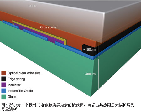

类似的结构也可以淀积在玻璃和塑料薄膜上 (图2)。从技术上来说,玻璃是一种比塑料更好的衬底材料,因为它的光学特性比塑料好,透明度更高,光散射更小。不过,如何把玻璃层粘接在刚性面板上是一大挑战,因为很难消除层压工艺中的空气。

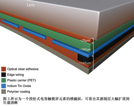

现在有一些更先进的设计是直接在纯平触摸屏上涂敷感测层,完全无需载体层 (图3)。利用这种方法可以把整个面板做得更薄,当然也进一步改进了光学特性。每减少一层,就降低了一部分成本和测试时间,从而提高解决方案的经济效益,更有利于大批量生产。所以单层电极结构非常适合于这类构建。
材料叠层的厚度当然取决于层数。一个典型的三层结构 (X、Y、屏蔽层) 可能厚达450mm,而在玻璃上的单层结构 (图3) 厚度可能仅25mm。当然,叠层厚度对小型便携式设备而言至关重要,每加一层便会增大模糊度,降低透光度。此外,高层数解决方案还有一个缺点,即是功耗增加,因为LCD背光不得提高亮度以补偿光吸收的增加。
