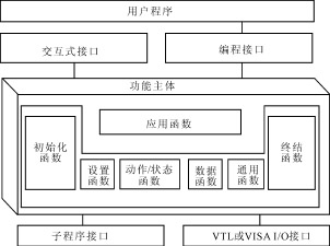

开发仪器驱动程序包括外部接口模块和内部设计模块。
3.1 外部接口模块
外部接口模块如图1所示。
功能主体:设备驱动的代码部分
程序员交互接口:图形化的编程助手,把交互控件状态转化为代码
程序员编程接口:调用各种函数
子程序接口:调用其它软件模块
3.2 内部设计模块
内部设计模块如图2所示。
功能主体:设备驱动的代码部分。包括初始化(包括结构复位、自检等)、设置函数(用一个软件程序集来实现相应功能。各种设备都有特定的设置函数。)、动作/状态函数(动作函数使仪器开始和停止测试,状态函数可获得仪器操作当前和即将出现的状态。)、数据函数(向仪器发送和接收数据)、终结函数(终结同仪器间的连接并释放系统资源)、应用程序函数(高级面向测试和功能函数)。

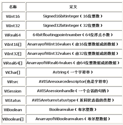

4.4 自定义的数据类型
控件的使用方法相当简单,只需补充常说的可移植性问题,这一点同数据的定义是分不开的。Labwin对于驱动程序开发有自己专门的一套数据类型,它们可以精确地定义参数的类型和大小,而且它们具有很好的可移植性。各种定义如表1所示。
表1各种定义

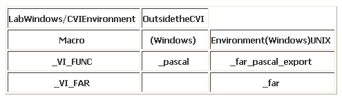

驱动程序函数调用的返回值也与众不同,VISA/IO(Labwin中的虚拟设备接口)定义了一种非常有用的调用设备函数时使用的宏,如表2所示。
表2函数的定义
因为沿用了在Pascal语言中调用在DLL程序驱动的习惯,当用户在Labwin的环境调用用户定义函数时,把宏_VI_FUNC(表示任何用户函数)翻译成_pascal,而使用外部编译器编译时,则把宏解释成_far_pascal_export。同样在Labwin中,_VI_FAR(表示用户函数中任何的数组参数和输出变量)被翻译成空,而用其它编译程序时,被翻译成_far。
