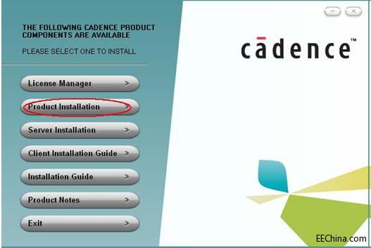

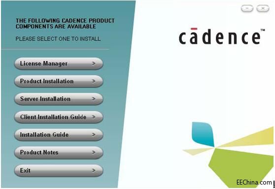

步骤1:放进光盘自动执行 (或执行setup.exe 后),进入安装主界面。

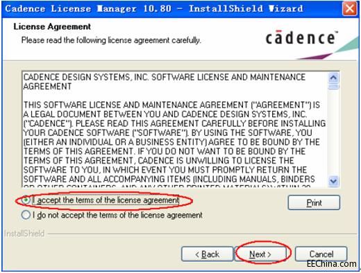

步骤2:安装license Manager 程序,请按 NEXT 进入下一步。

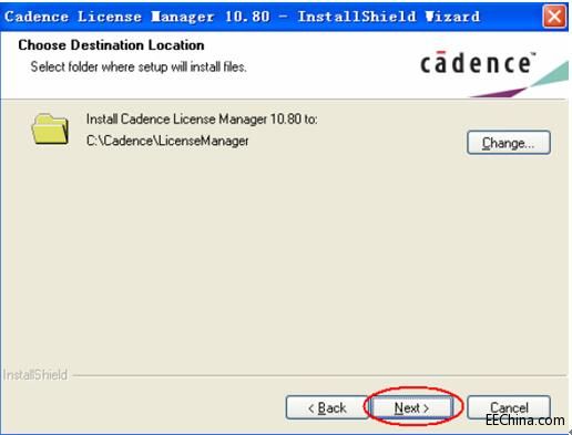

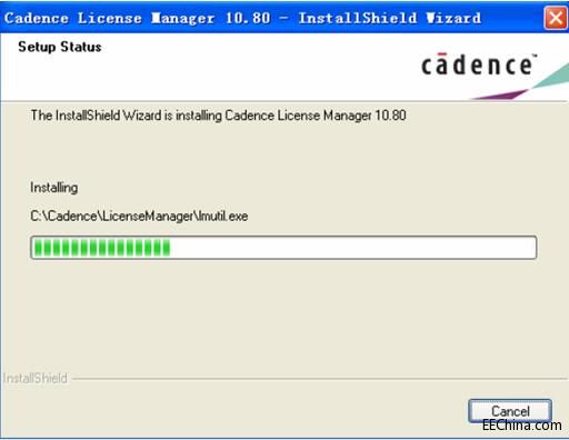

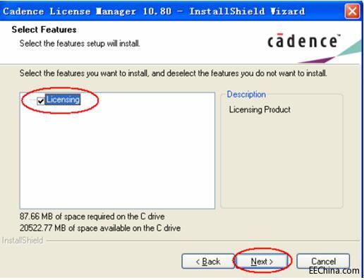

步骤3:设置licenseManager的安装路径C:\Cadence\licenseManager,请按 NEXT进入下一步(若需要修改请选Change) 。

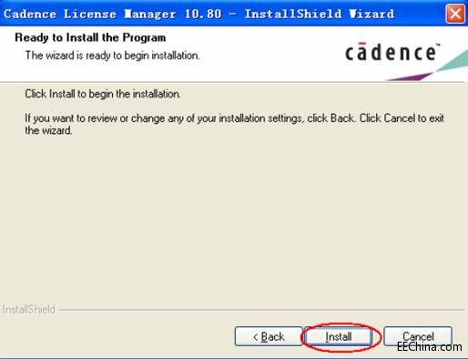

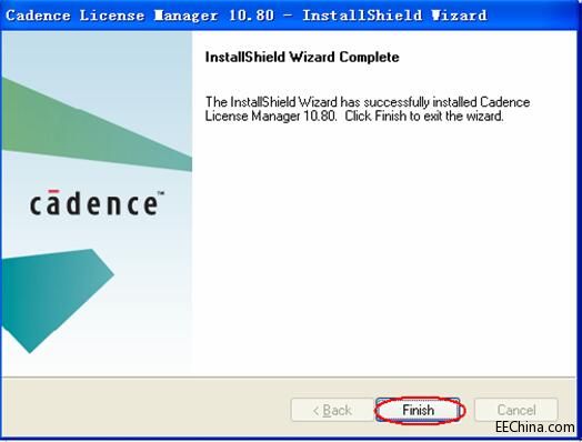

步骤4:按Install 开始安装License Manager。
开始安装License Manager 的相关文件。

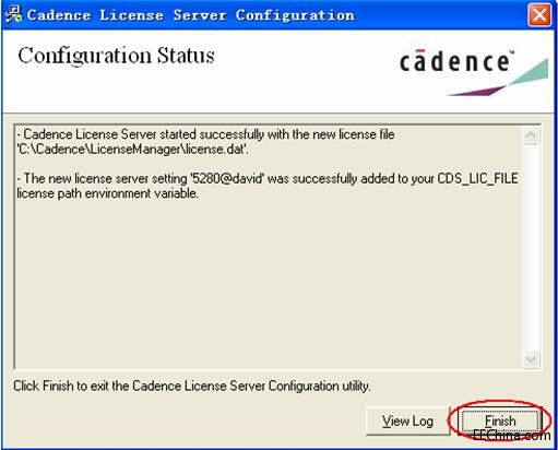

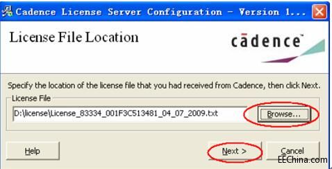

步骤5:指定License File。请选择并指定License文件,按 NEXT进入下一步。

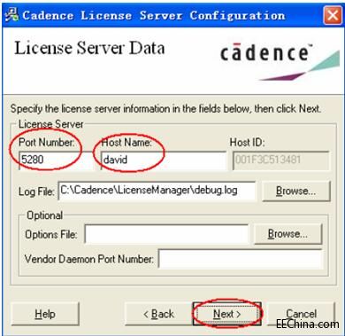

Port Number:Cadence 默认为5280
Host Name:主机名(请注意不能有中文或空格)
Log File:License Manager 的信息文件名默认为debug。log
Options File:可选文件(一般可不用设定)
Vender Daemon Port Number:指定另一个Port Number(一般不用设定)

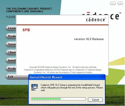

步骤6:放进光盘自动执行后,进入窗口后执行Product installation。
步骤7:开始进行产品安装

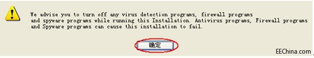

步骤8:建议您将防毒软件关闭,让程序可以顺利安装。

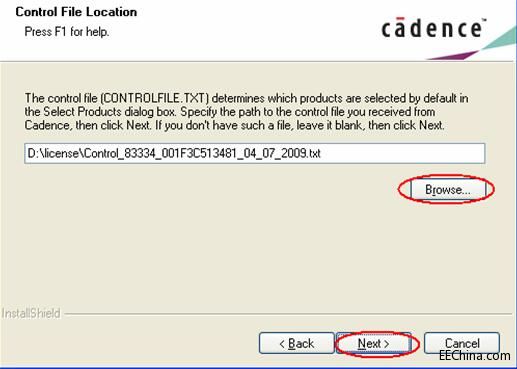

步骤9:选择安装项目控制文件Control file(Control_xxxxxxxx.txt),若没有的话先清空内容,按Next 进入下一步。

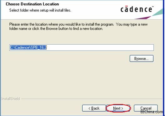

步骤10:指定安装的路径(默认为C:\Cadence\SPB_16.x),按 Next进入下一步。
注:16.x中的16为软件大版本号,x为软件小版本号、如:1、2、3 ……
