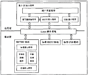

软件总体设计框图如图2,整个软件结构分为应用层和驱动层。应用层是基于QT的主程序,主要完成数据的收发、处理、交换和人机界面的实现。驱动层包括TRF7960驱动和多种标准驱动,TRF7960驱动完成数据的采集和向应用层的传递,其中的设备接口程序通过GPIO操作7FRF7960,并结合中断处理程序和多协议控制程序完成数据的收发,并通过标准接口程序和读写器控制程序连接;标准驱动程序则为应用层提供各种标准硬件设备的操作,为系统的扩展提供了良好的条件。
图1系统硬件框图
图2软件总体设计框图

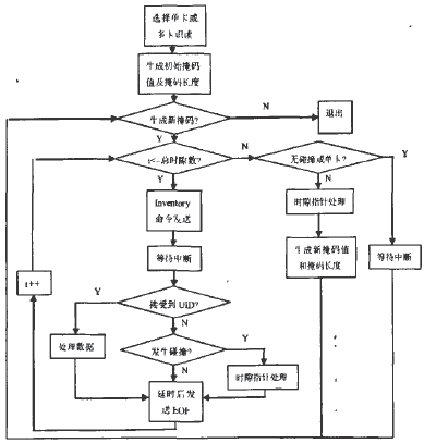

T1在文献中给出了递归的防碰撞算法的大致流程,虽然递归算法具有结构清晰、程序简练易读的特点,但通常需要执行大量的过程调用,并在堆栈中保存所有返回过程的局部变量,效率往往较低,尤其是在嵌入式系统中,系统内存有限,当进行递归调用时,堆栈容易益处,可靠性低。因此我们提出非递归的防碰撞方法,具体流程图如图3,使程序更高效更可靠。
算法中时隙指针具体处理如下,时隙指针的首地址初值设为O,用来标记无碰撞时隙,退出循环。当检测到碰撞中断,时隙指针先下移1位,记录碰撞时隙标号,再下移1位,记录当前掩码值,最后下移1位,生成新掩码长度(旧掩码长度+4)。新掩码生成规则为碰撞时隙标号左移新掩码长度位冉加上旧掩码值,即掩码值=(*(时隙指针一2))<<(*(时隙指针))+(*(时隙指针-1)),随后时隙指针=时隙指针-3,去除已处理掩码信息。
图3非递归的防碰撞算法流程图
