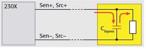

使用大负载电容器补偿不合格的电源瞬态响应
将大电容与DUT并联时,电容量确实会提高稳定度,但需要付出较高的性能代价。在类似2300系列的快速瞬态电源面市以前,便携设备(例如移动电话)制造商不得不采用带宽不足以有效响应大幅度、近瞬变负载电流的传统电源。保持近稳态输出电压的方案是用大电容器与负载并联,实际上在负载电路中加入了第二个电压源(见图1)。通常电容量为100μF~4700μF的大电容器具有较大的等效串联电阻ESR)能降低负载电路的Q值。而且,电容器等效串联电阻在较高频率会增大并有效地为电路增加电阻值。在高频上增加的电阻值还能降低Q值并极大提高电路稳定性。但在负载上使用大电容器有两个缺点:
1.电源电流回读电路不能用于测量脉冲负载电流因为电容器为负载提供电流,保持负载电压稳定。
2.较大的电解质电容和钽电容具有较大的漏电流,这不利于电源电流回读电路准确读取休眠模式或截止态电流。
虽然在负载加入大电容器会提高系统稳定性,但不是一种可取的解决方案。使用高速瞬态电源并去除DUT的电容器能实现最佳整体电路性能。
Cbypass=C旁路
1.DUT负载电流增大时,负载上旁路大电容的影响。
