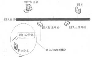

图1嵌入ZIGBEE模块的EPA系统结构图
在EPA总线现场设备中嵌入ZIGBEE模块,扩展了现场设备数据传送途径,现场设备既可以直接通过总线交换数据,同时也可以通过无线手持设备进行现场数据采集,从而兼顾了对现场设备远程监控和现场数据交换,图l所示为嵌入ZIGBEE模块EPA系统结构,这里主要介绍嵌入ZIGBEE模块的EPA阀门定位器的实现过程,其中阀门定位器同EPA控制网络数据通信功能的实现主要是通过嵌入阀门定位器内部的数据通信卡来完成。

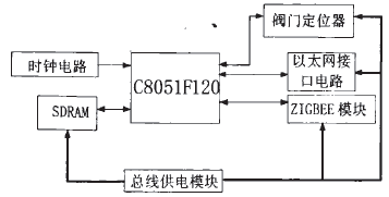

图2所示为嵌入ZIGBEE模块的EPA阀门定位器通信卡系统框图,主要包括处理器单元(C805IFl20)、SDRAM(静态存储器)、RESET及时钟电路、以太网控制电路、ZIGBEE模块及总线以太网供电模块。
图2嵌入ZIGBEE模块的EPA阀门定位器通信卡系统框图

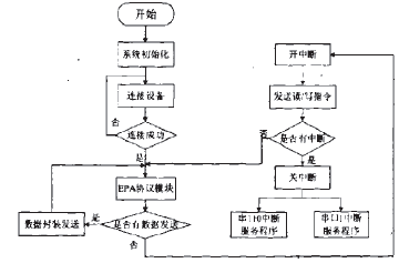

基于EPA标准的阀门定位器通信卡热案件设计采用基于模块化的设计方法,软件开发主要分成三个部分:现场设备数据采集模块、ZIGBEE无线通信模块、EPA协议模块。具体软件设计流程图如图3所示:
图3通信卡软件设计流程图

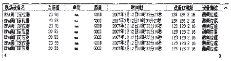

图4 OPC监控图
OPC服务器是一个典型的现场数据源程序,它收集现场设备数据(阀门数据)信息,通过数值转换将数据转换为十进制在OPC界断上显示,其中数值转换包括EPA报文分解和阀门浮点数据值还原。图4中为典型EPA控制网络中的OPC监控图,IP值用于区分不同的设备。
