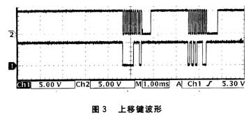

有些按键的波形只有1段,如图2所示“8”键的波形;而有些按键的波形有2段或2段以上,如图3所示“十”上移键的波形。2段波形间隔1.6 μs,用单片机仿真按键波形时,可看到第1段波形形成后,其后3 ms的时间内时钟CLOCK保持低电平,导致按键第2段波形被吃掉。为了解决这一问题,在模拟具有2段以上波形的按键时,在2段波形之间应加入3 ms的延时,使按键的第2段波形脱离时钟CLOCK的低电平区。这样按键的第2段波形就不会被吃掉,从而保证了按键波形的完整,实现按键功能。
