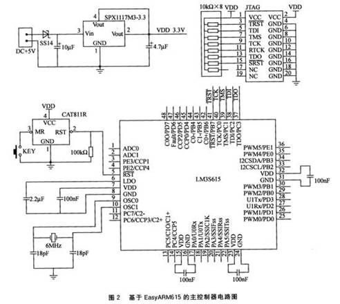

EasyARM615 主机是系统控制和管理的核心,完成号票的打印和号码的存储、管理、显示、发送及语音播放等功能。顾客来到后,在主机上按“取号”键,系统将排队人数和排队号码加1,同时打印顾客的号码并存储。当窗口工作人员按“下一位”键取号时,主机将排在最前的号码发往呼叫器、相应的窗口显示屏和主显示屏,并通过语音模块播放语音,同时将系统的排队人数减l;当窗口工作人员按“重呼”键或“暂停”键时,从机向主机送出该窗口数据,主机收到后立即将该数据发往呼叫器、相应的窗口显示屏和主显示屏,并通过语音模块播放语音。主机控制器电路如图2所示。

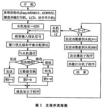

主程序流程如图3所示。主机初始化后,从01号从机(即呼叫器,地址=02H)开始查询,如有应答命令请求,根据命令作相应处理。
(1)请求发送
主机将最靠前的顾客号码发送到该机,并置发送标志 F=1。
(2)请求接收
当呼叫器重呼或暂停时,向主机发送数据。此时,主机接收该从机数据,接收完成后,立即查询从机并发送数据,置F=l。若从机不应答,表示该机无请求服务或没有该设备,则清F=0。
主机通信完成后将显示更新的数据于LCD屏,根据发送标志决定是否将数据送到该从机对应的窗口显示屏、主显示屏及播放语音,然后地址+2并判断是否开始新的查询。
