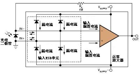

当您研究JFET或者CMOS输入放大器时,术语“输入偏置电流”便失去了它的意义。使用这类放大器,从放大器输入引脚下拉或者吸取的电流实际上为输入ESD(静电放电)单元(请参见图 1)的漏电流。
图1 输入偏置或漏电流产生Rp上电压降
对于这种电流误差更加准确的描述应为“输入漏电流”。JFET或CMOS放大器的漏电流量在25°C条件下低于1 pA。这一规范与共模电压和幅度放大器功率无关。几乎所有的放大器都具有ESD单元,用于ESD事件保护,但是您在双极放大器中绝不会看到 ESD 漏电流。输入偏置电流超过ESD单元的几微安漏电流。
输入偏置和输入漏电流会随温度而变化。然而,根据不同的运算放大器设计,双极输入偏置电流可以非常稳定。但是,JFET和CMOS输入放大器可能并非如此。由于漏电流来自反向偏置ESD二极管,因此温度每改变10°C漏电流便增加约2倍。
在确保输入漏电流保持与JFET和CMOS放大器一样低的过程中,您必须了解您的PCB(印制电路板)对微微安级别电流的影响。例如,少量的灰尘、油或者水分子都会增加漏电流,并冒充输入偏置电流。但只要您特别小心,便可以构建一款符合1-pA性能规范的PCB。
