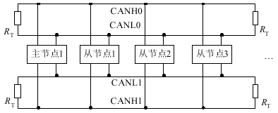

MB90F543是Fujitsu公司推出的一款带2个CAN控制器的16位微控制器。系统使用两套总线(CAN0、CAN1),每一套包含独立的总线电缆、总线驱动器和总线控制器,可以实现物理介质、物理层、数据链路层及应用层的全面冗余。两套总线采用热备份方式运行:一个CAN控制器作为系统上电后默认的CAN(可称为主CAN);另一个为系统的备用CAN(称之为从CAN),作为主CAN的冗余。系统正常工作时,主CAN总线(CAN0)投入运行。当主CAN总线发生故障时,从CAN总线(CAN1)投入运行。如上电检测到主CAN总线故障,则从CAN总线自动投入运行。这样在一套总线发生故障时,另一套总线自动继续工作,保证整个系统的通信功能正常运行,大大提高了系统的可靠性,实现了CAN总线的全面冗余设计。另外,也可以根据需要,由软件设定采取冗余方式或非冗余方式。对于非冗余方式只采用主CAN总线运行。本系统的结构方案如图1所示。
图1  系统结构框图
RT为总线终端匹配电阻,用于抑制信号发射干扰,RT =100Ω或120Ω。网络采用屏蔽双绞线作为通信介质。

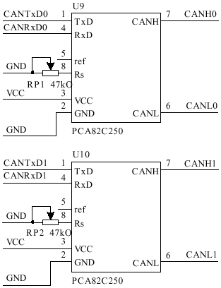

总线驱动器采用PCA82C250作为CAN控制器与物理总线间的接口,以提升总线的差动发送和接收能力。
CAN驱动电路如图2 所示。
图2  CAN驱动电路

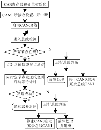

在本系统的软件设计中,除了用于数据发送和接收的实时数据通信程序外,还包括用于对各个节点进行管理的通信管理程序。所有节点分为主节点和从节点。它们的区别在于主节点具有总线管理功能,可以进行在线节点统计,识别离线节点并采取处理措施;而从节点没有这个功能。主节点只设一个,而允许多个从节点。总线管理功能程序供主节点每隔一段时间调用,来判断所有的节点是否都在线:如果所有节点都在线,则认为总线正常;否则识别离线节点,并作相应处理。设计思路是系统主节点定时向总线上所有从节点发送一远程帧,各个从节点收到后,将自己的节点编号放在一数据帧中发送给主节点,主节点根据收到的节点编号来判断是否有节点故障离线。在本系统中,节点编号(模块地址)由模块上的DIP开关设定。主节点通信流程如图3所示。
图3  主节点通信流程图
