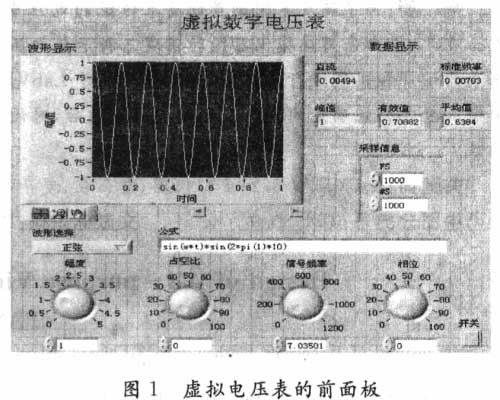

前面板模拟真实电压表的前面板,用于设置输入数值和观察输出量。由于虚拟面板直接面向用户,是虚拟电压表控制软件的核心。设计这部分时,主要考虑界面美观、操作简洁,用户能通过面板上的各种按钮、开关等控件来控制虚拟电压表进行测量工作。根据传统电压表面板控件的功能,利用LabVIEW中的控制模板,分别在设计面板上放入模拟实际电压表控件的数据输入控件、显示器、数据输出控件、开关、选择器,显示器用于显示输入的信号波形;数据输入控件主要用于输入被测信号的信号频率、采样频率、采样数、振幅和相位;数据输出控件则用于输出被测信号经过处理后得到的峰值、平均值和有效值及标准频率的有效显示。打开LabVIEW前面板的编辑窗口,点击鼠标右键,显示控制模板,选择图形一波形图,作为电压表的显示器。在显示器模板上点击鼠标右键,对其进行属性设置,例如根据示波器的频率与幅度值的变化,利用工具模板中的文字工具,对示波器横(时间)、纵(幅度)坐标的刻度进行重新设置。用Graph控件设计的示波器是完全同步的,且波形稳定。
选择控件→数值→数值输入控件/数值显示控件,作为电压表参数设置中输入和测试结果的数据显示。
选择控件→下拉列表与枚举→菜单下拉列表,放置对输入波形选择开关,在下拉列表中单击鼠标右键,选择“编辑项”对其进行编辑。
“电源开关”控件选择经典→经典布尔→方形按钮,当按下开关时,虚拟电压表开始运行,同时电源开关的指示灯亮。同样,当弹起开关时,虚拟电压表停止运行。前面板如图1所示。

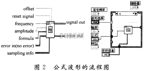

由于虚拟电压表主要用于演示,所以为了方便,可直接利用LabVIEW软件产生仿真信号。在该设计中,设置了正弦波、方波和三角波以及由公式确定的任意波形。在程序设计框图中,使用一个Case(选择)语句对四种波形进行选择。Case语句中,每一个数字(0,1,2,3,4)都代表一种波形,与前面板控件中5种状态相对应。至于Case语句的制作,只需将4个图标中的一个,例如正弦波发生程序,用Case框起来,然后在上面的空白处写上相应的数字,例如1;然后点击箭头,可以设置第二个图标,如果要添加一个Case的话,可以点击鼠标右键,直接添加,编辑相应的基本信号发生器VI中相应的节点即可。在添加公式波时,要把基本信号发生器VI换成公式波形VI,0代表默认状态,表示无任何波形输入。本文给出了Case结构的一个分支,公式波形的流程图如图2所示。该子Ⅵ可使用指定时间函数的公式字符串生成一个函数波形,它要求公式的自变量必须是t,它所支持的运算符和常用的函数详见参考文献。

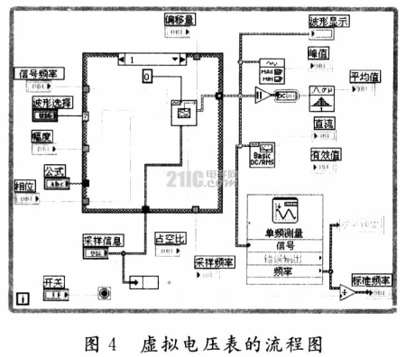

数据处理部分的作用,就是将产生出的信号通过不同形式的检波、计算,得出规定的不同的结果。在该设计中同时显示交流有效值、峰值和平均值。对于一个纯粹的交流电压,正半周期信号与负半周期信号对称,U的平均值等于零,所以一般不直接测量平均值。在设计时,按函数→数值→绝对值取交流电压的绝对值,然后求平均值,取全波平均值。交流电压中的最大值,即为峰值。可以通过比较数据求出最大值,这需要使用波形最大、最小子虚拟仪器来处理框图。有效值显示:在函数→信号处理→波形测量中选择基本平均直流均方根。其框图符号如图3所示。

用一个while条件语句设计整个框图程序,当模拟电压开关为“1”时,虚拟电压表工作,条件语句中的程序开始运行;当模拟开关为“0”即关时,条件语句中的程序停止运行,虚拟电压表不工作。设计好的流程图如图4所示。
