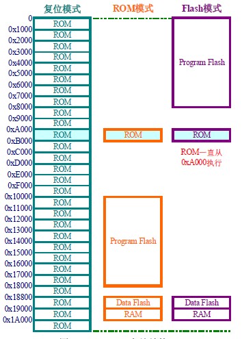

图 3:UCD3xxx 存储结构
介绍如何生成X0 和Hex 文件以前,需要先了解一下UCD3xxx 系列数字控制器存储结构,如图3 所示。UCD3xxx 三种模式:复位模式、ROM 模式以及Flash 模式。这三种状态对应的存储映射是不一样的。复位模式下,所有内存都映射为ROM;ROM 模式下,程序闪存(Program Flash)被映射在0x10000至0x17FFF,数据闪存(Data Flash)是从0x18800 至0x18FFF,随机存取存储(RAM)放在0x19000 至 0x19FFF;Flash 模式下,数据和随机存取位置不变,程序闪存位置被重新映射到0 至0x7FFF。程序闪存最后4 个字节是保存整个程序闪存的校验和。
UCD3xxx 起机过程是:上电开始进入复位模式;上电完成后进入ROM模式,此时芯片会自动跳转到0xA000 执行。在0xA000 至0xAFFF 这一段地址内,固化了一段ROM 程序,这段程序除了做一些芯片自身的初始化外,它还会计算程序闪存的校验和,然后和程序闪存最后4 个字节保存的校验和对比,如果不一致,此时程序会停下来,等待主机命令。如果对比结果一致,那么芯片就会进入Flash 模式,ROM 程序会执行跳转指令进入程序闪存中运行。

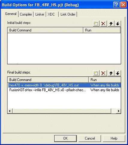

图 4:CCS 编译器编译选项设置

下面就介绍一下如何在CCS 编译环境中嵌入hex470 和FusionX0ToHex 命令行。
在CCS(3.x 版本)编译环境中,进入工程(Project)菜单,然后选择编译选项(Build Options),然后点击通用标签(General),就会出现如图4 所示界面。在最后编译步骤(Final build steps)中,我们可以输入下面两条命令行:
hex470 -x -memwidth 8 .debugFB_48V_HS.out
FusionX0ToHex --infile FB_48V_HS.x0 --pflash-checksum calc --export both --format intel –outfile FB_48V_HS.hex
第一条命令中:-x 选项就是指把.debugFB_48V_HS.out 转换成X0 文件,-memwidth 8 是定义系统存储字宽为8 位。

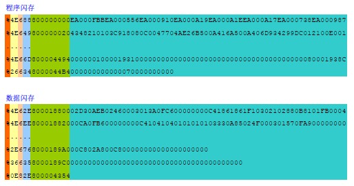

图 5:生成的X0 文件(UCD3xxx)

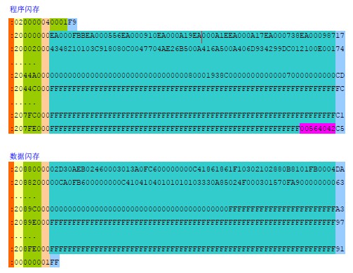

图 6:生成的Hex 文件(UCD3xxx)
第二条命令中:输入待转文件是FB_48V_HS.x0,输出文件是FB_48V_HS.hex,计算程序闪存的校验位,同时输出程序和数据闪存内容,格式是intel 十六进制。

为了进一步了解X0 和Hex 格式,下面通过UCD3xxx 硬开关全桥评估板软件来看一下具体生成的X0和Hex 文件,如图5 和图6 所示。
图5 的第一列统一是百分号开始;下面两列(一个字节)表示的是每一行除百分号外的字符长度,每行最多字符数是0x4E(78);然后一列表示后面数据类型,除最后一行是8(结束)外,其它都是6(数据);再有两列是整行的校验;地址占9 列,以8 开始,后面4 个字节代表实际地址;地址后面就都是数据了。从图中可以看出,X0 文件的程序闪存的地址都是从0 开始的,而且也没有整个程序闪存的校验。TI 烧写软件和工具主要使用X0 格式的文件,烧写软件自己会计算程序闪存的校验和,然后写到最后4 个字节,所以X0 不需要计算整个程序闪存的校验和。
图6 的第一列都是冒号;后面依次一个字节指的是整行所含数据的字节数;两个字节是偏置地址;一个字节是指的记录类型;然后是字节数不等的数据。最后一个字节是每一行的校验。图6 的第一行指定扩展地址,为0x0001;最后一行标志文件结束。另外,在程序闪存最后4 个字节(粉红色区域)就是整个程序闪存的校验和。如果这个校验和不对,程序就不会跳到程序闪存中执行。
