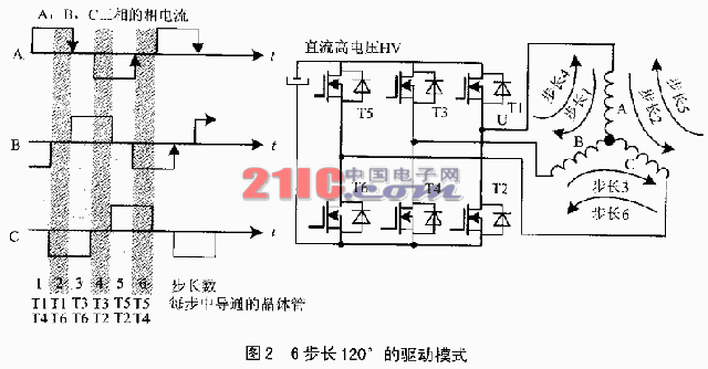

图2为采用6个步长的电机控制原理图。
ST72141中的电机控制是基于标准的三个半桥6个步长控制原理。
T1、T3、T5是电机A、B和C绕组相的上端晶体管。
T2、T4、T6是电机A、B和C绕组相的下端晶体管。
在步长1时,相A为正向偏压,所以这个绕组中的电流是正向的;相B为反向偏压,所以这相绕组中的电流是负向的。这时C相绕组没有施加电源。
无刷模式下,使用ST72141控制电机,可以读取这个没有施加电源的相绕组反电动势(这里以绕组相C为开始的步长1)。通过读取这个反电动势,可以确定转子的实际位置。

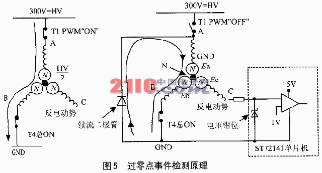

ST72141中,Z事件(过零点)和D事件(去磁结束)的检测由相同的外设部分处理。这些信号通过ST72141的MCIA,MCIB和MCIC三个引脚输入。过零点事件(Z事件)检测的原理如图5所示。
图5所示为电机控制的两种状态。在图5左部,绕组C已经去磁。在大约20μs之后,读取反电动势的窗口打开。在T1关闭时,电流流经续流二极管,A点为地。假设A相绕组的反电动势为Ea,B相绕组的反电动势为Eb,C相绕组的反电动势为 Ec。当Ec过零点时,有Ea=-Eb,这样N处为零电势。这就意味着可以不需要虚拟地就可以获得需要的反电动势的信息。反电动势过零点事件通过输出比较器获得,无传感器模式时,一定频率的PWM信号加在T1上。C的电压被钳位二极管钳位在+5V/0.6V(而需要关注的是过零点)。这里的分析同样适应于电机绕组为三角型连接。
比较器的一个输入是C相绕组的电压信号,另一个输入是一个门槛电压(通过软件可选择0.2、0.6、1.2和2.5V)。ST72141等待C相绕组的反电动势到达选择的阈值电压。PWM信号施加在T1上,当T1关闭时,C相绕组的电压为地。因此,ST72141只需要读取反电动势就可以检测到到达这个阈值的时间点。
检测去磁结束事件的方法和过零点事件相同,并使用相同的外设。电机控制按照固定的顺序处理这三个事件,Z事件后经过一段延迟,产生一个C事件,然后等待一个D事件。

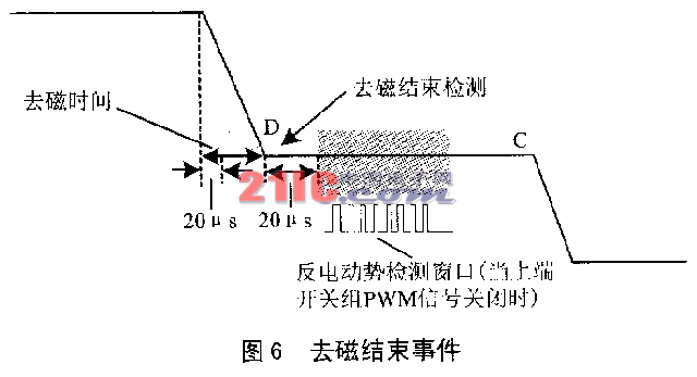

在换向之后,开始相绕组加速去磁。为了避免过早地检测去磁结束事件,换向之后有20μs的滤波时间,如图6所示。为了避免检测去磁结束事件太晚,去磁结束的检测使用相同的比较器,但是取样频率是800kHz。
无传感器模式下,比较器的输出取样频率在过零点事件时是PWM信号,在去磁结束事件检测时是800kHz。
