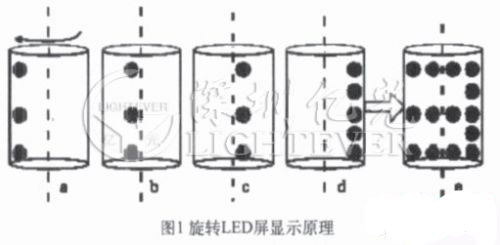

  2.1 LED阵列旋转显示
  旋转LED显示屏是一种通过同步控制发光二极管(LED)位置和点亮状态来实现图文显示的新型显示屏,因其结构新颖,成本低廉,可视范围达360°而得到了迅速的发展,其核心技术在于精确控制LED位置与发光状态的同步。旋转LED屏的显示器件只有一列,并且这一列LED由转速恒定的LED带动进行旋转, 同时由控制电路对LED的点亮状态进行同步控制,使电机每转过一定角度,这一列LED的显示内容就改变一次,在旋转到任何一个位置都有唯一确定的显示内容,也就是说旋转LED屏是采用逐列显示的,并且采用了机械转动来替代替代扫描显示,下图中a,b,c,d是旋转LED屏在不同时刻的显示状态,d是人眼视觉看到的完整的画面"3"。

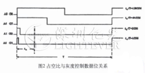

  本设计采用了三基色LED来实现彩色像素的显示,为了能实现丰富多彩的颜色显示,需要对LED的颜色灰度进行控制。这主要有两种即驱动电流控制法和驱动脉冲占空比控制法,但前一种方法实现难度较大成本较高,而后者原理简单,容易采用数字设计方法实现,因此本文的LED灰度控制采用了占空比控制法。
  占空比控制法控制LED的亮度实际上是控制LED点亮的时间。周期性地改变LED在一个周期内的点亮时间的长短,从而实现LED的亮度变化。在工作状态下连续地改变LED在循环周期中的点亮时间就可以实现LED亮度灰度等级的连续变化。对于256色显示,只需要采用8bit色度数据来控制LED的灰度,列数据位与占空比关系如下图2所示:

  串行移位输出子模块和输出同步控制子模块是用于将并行的图像数据从RAM中取出,并在霍尔感应器输入的位置信号的同步控制下把数据串行化输出的。图像灰度控制的方法是采用前文提到的占空比控制法来实现的,灰度控制子模块主要由计数器和比较器组成,计数器在灰度时钟GRY_CLK上升沿计数,当计数值>=0并小于比较器的值时,灰度控制输出信号GRY为高,否者为低,该信号送往驱动芯片74HC595的使能端EN用于控制LED灯的点亮时间,可控制色彩灰度和在两列图像显示列中增加黑的时隙。

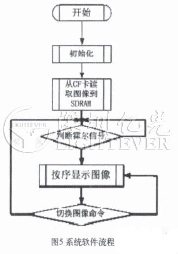

  整个旋转LED电子屏的控制电路的控制核心是Nios处理器,图像数据的读取,旋转位置的感应,以及LED的显示驱动都是由Nios处理器来实现控制调度的。对于Nios软核处理器来说,其软件开发是在SOPC Builder下的Nios IDE集成开发环境下完成的。Nios处理器软件的流程结构如下图5所示:
