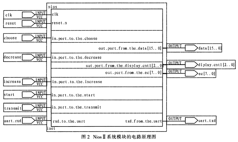

在QuaauslI的SoPC builder中调出nioslI软核。调用4个用于输出的PIO核,挂接到Avalon总线上,作为信号输出I/O端口,这4个PIO核分别是 start(启动电机信号),Data(16位,电机参数值),ec(8位,参数寄存器使能信号),choice(3位,多路选择信号)。调用6个作为输入的PIO核用以按键输入。设置中断掩码寄存器为中断有效,边沿捕获寄存器为上升沿检测。按键经FPGA引脚,用户设计硬件防抖动后,产生一个上升沿信号,启动NioslI处理器中断,执行相应中断功能。调用异步串口UART内核,实现与上位机通信,设置其波特率同定,UART通过中断请求实现数据通信功能。图1和图2分别给出Niosll系统结构框图和其电路原理图。
