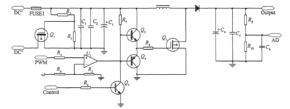

  升压电路如图3 所示。
图3 升压电路
  其中R1 、R2 、Q1 构成电源反接保护电路,Q5 是整个升压电路的开关,Q2 、Q4 、U1 构成场效应管Q3 驱动级电路,Q3 、L1 、D1 、C4 、C5 构成BOOST 升压调节电路,R9 、R10 、C6 为电压采样电路。
  在充电器正常工作时,开关电源的正负极输出分别接到DC+ ,DC- ,开关管Q5 关断。CPU 根据电池监控电路反馈的电压计算出的PWM 占空比,输出相应的调制信号。PWM 调制信号经过驱动级放大调整,控制Q3 开关状态,以产生所需要的输出电压。
