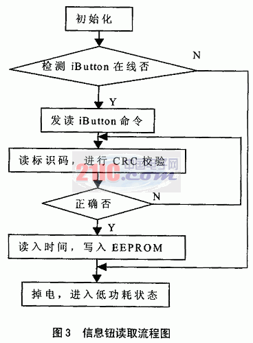

①信息钮扣的读取操作程序。这一部分实现MCU主外围器件的初始化、读取信息钮以及对DS1302和24LC64的读写操作。调试时要注意I2C总线的时序问题。巡更机固件程序采用C语言编程。信息钮读取操作程序流程如图3所示。

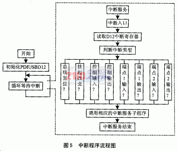

PDIUSBD12收到上位计算机的数据包时,就以中断的方式通知巡更机的MCU。固件程序工作过程如下:当PDIUSBD12从USB收到一个数据包时,PDIUSBD12就会对MCU产生中断请求,MCU立即响应中断。巡更机固件程序将数据包从PDIUSBD12内部缓冲区移到数据缓冲区,并清零PDIUSBD12的内部缓冲区,以使之能接收新的数据包。在断处理程序中,MCU判断产生的中断类型,并进行相应的处理。其中断程序流程如图5所示。
