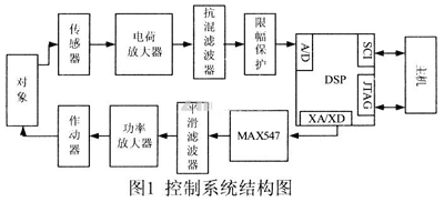

本文针对某类结构的低频振动控制,设计了以TMS320f2812(以下简称F2812)为核心,包含传感器、调理电路、D/A转换电路、功率放大器和作动器的多通道嵌入式振动主动控制系统,结构如图1所示。首先传感器拾取振动信号,经过电荷放大器转换调理为0~3V的电压信号,再经滤波和限幅保护送至 DSP内部A/D转换模块进行模一数转换。DSP根据采集的各路振动信号,运行控制算法输出控制量,经过D/A转换电路和功率放大器转换成直接作用在被控对象上的力或力矩,抑制或消除对象振动。为了减小D/A转换阶梯信号产生的高频噪声,又加入了平滑滤波处理。DSP通过JTAG口、仿真器与主机相连,进行控制算法的编译和载入,通过内置SCI模块与主机串行通信,向主机传送振动信号和控制量,以便对控制过程分析评价,对算法改进完善。

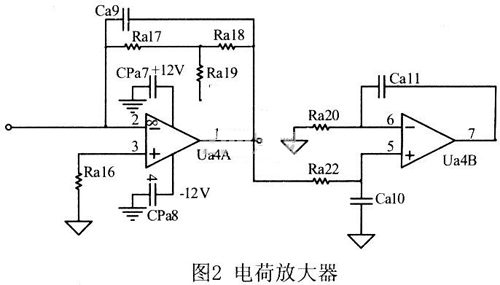

常用的电荷放大器是一个具有直流反馈的反相积分电路,若要改善电路的低频特性,需要增大直流反馈电阻的阻值,为此我们采用了T型网络来实现较大阻值。如图 2所示,Ral7、Ral8和Ral9组成T型网络,等效电阻为:
通过调整Ral7、Ral8和Ral9的大小,可以获得较大的阻值。但在调试的过程中,我们发现随着测量时间的延长,输出仍然会漂移至饱和,为此我们又利用一个一阶同相积分环节取出输出的直流分量,反馈至Ral9的一端,形成自跟随网络,如图2左半部分所示。使用中积分电容要选择漏电流比较小、温漂小、性能比较稳定的电容,放大器要选取高增益、高输入阻抗、低偏置电流、低温漂的运算放大器,才能保证电荷放大器的性能。

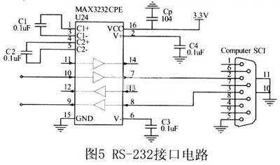

F2812内部有两个异步串行接口(SCI),每个都有收发缓冲寄存器、收发移位寄存器和用于接受发送的16级深度FIFO。接收和发送的波特率可以编程设定,最高可达64K。系统中F2812需要通过SCI与主机通信,而F2812外围接口是3.3VCMOS色平,计算机串口是RS-232电平,故两者之间需进行电平转换。MAX3232是一款常用的RS-232电平转换芯片,接口电路如图5所示。
