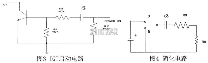

(2)启动和关机电路
启动电路由开漏极三极管和上电复位电路组成。本文用程控方式实现,其电路图如图3所示,其简化电路如图4所示。
第一种方式为手动控制方式,电路如图3所示,主要用于MC35I模块的单独调试,当S1被按下时Q3基极为高电平,Q3导通,使IGT脚电压被拉低,启动模块。
关机电路通过三极管给该脚一个大于3.5s的低电平,可以关闭GPRS模块。电路图设计与图3类似。

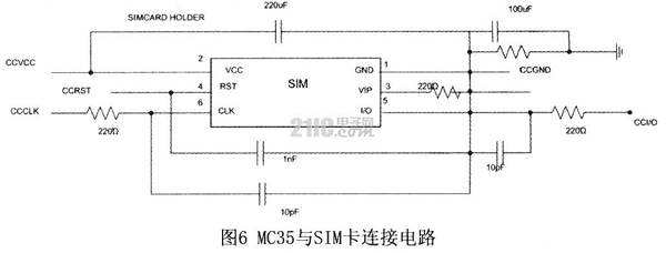

2.2.2.4 SlM卡电路
MC35I还提供了6个SIM卡电路接口,SIM卡读卡器的电路连接图如图6所示:

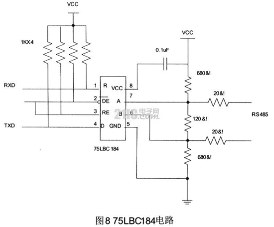

本系统设计的家庭智能控制器,家庭内部网络布线采用RS485总线。由于ARM处理器44B0和单片机(文中选用的Atmel公司的AT89C52)都没有提供现成的RS485总线接口,因此需要选择转换芯片实现接口的转换。本系统选用了TI公司生产的一种RS485接口芯片75LBC184。
2.2.4.1 RS485接口电路设计
44B0和单片机的串口输出都为TTL电平,因此44B0和单片机与75LBC184的连接电路一致,其电路图如图8所示。

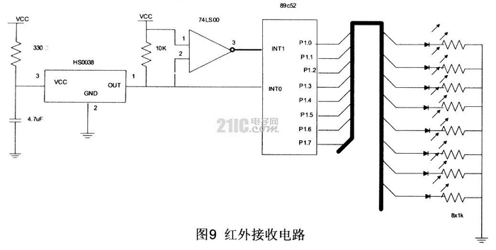

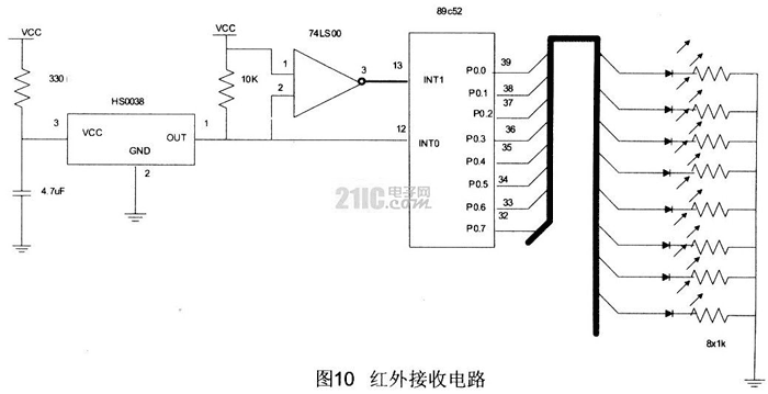

2.3.1.2 红外接收电路设计
红外接收采用HS0038B红外接收器,电路设计如图10所示。

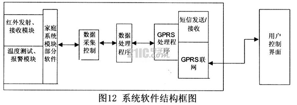

系统的软件设计主要的分为三个部分:家庭系统模块的软件设计、RS485通讯协议设计及家庭智能控制器与家庭系统通讯的软件设计、家庭智能控制器的软件设计。其中,家庭智能控制器的软件设计是系统软件设计的核心,该部分的软件设计以嵌入式u Clinux操作系统为开发平台,负责家庭系统的数据采集、数据处理,并且能够和远程用户通讯,实现远程控制,是实现对家庭系统的智能化管理的关键。系统的软件结构框图如图12所示。
