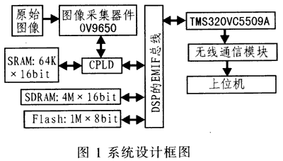

图1为该系统设计框图。该系统分为图像采集、图像数据处理及无线通信3个模块。图像采集完成图像数据的采集;图像处理实现图像数据的压缩及相关处理:无线通信传输压缩数据。该系统选用TMS320VC5509A型DSP作为主处理器。

图像信号采集电路的基本工作方法分为独立和处理器两种采集法。前者采用专用图像采集器件,自动完成图像采集、存储器地址生成以及图像数据的存储和刷新,除设定采集模式外,处理器不参与采集过程,该方法采集过程不占用CPU时间,实时性好,适合采集活动图像,但电路较复杂;后者采用普通视频A/D转换器和帧存储器实现图像采集。CPU控制完成采集过程,需占用CPU时间,实时性差,不适合实时采集视频图像,但电路简单。因此,本系统采用第1种独立采集方案。由专用图像传感器OV9650,CPLD和相应的外接电路等组成。OV9650是Omnision公司生产的CMOS图像传感器,其内部集成有MD转换器,可提供SXGA(1 280x1 024)分辨率的图像摄入和处理功能;采集图像以全图方式、局部方式或抽样子图方式输出,并且可提供多种输出格式。该系统通过SCCB总线配置 OV9650,从而形成8位ITU-R BT.656格式的数字码流。CPLD选用XC95144XL10TQ144C,其最高主频可达178 MHz,144个宏单元和3 200个可用门电路,其TQFP封装有117个可用I/O引脚,满足各种采集设计需要;实现异步存储器Flash扩展;完成对BT.656格式的数字码流解码,包括提取码流中的同步信号、行起始和结束信号、取出亮度(Y)信息、色度信息,进行地址译码;实现SCCB总线接口;在DSF需要读取状态和图像数据时,产生必要的逻辑控制和时序,通过DMA将数据从缓存区读取SDRAM等。
数据采集时,图像采集模块产生高速数字码流,而DSP对外围设备读取速度较慢。为了解决图像采集模块与图像处理模块的速度匹配问题,在这两模块之间加入数据缓冲区,可采用FIFO或SRAM,本系统采用ISSI公司的64 Kx16 bit存储空间的高速SRAM存储器IS61LV6416作为缓存存储解码BT.656码流得到的图像亮度数据。

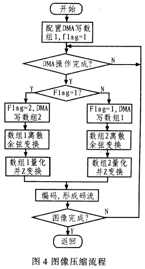

4.2 DMA在JPEG算法中的应用
该系统采用JPEG压缩算法,该算法是将图像数据分成8x8的矩阵块、离散余弦变换、量化、Z(Zigzag)形扫描和Huffman编码,图像数据 JPEG压缩时。需要分块处理DSP外围存储器中的图像数据。CPU对外围存储器的读写操作要慢于内部DRAM存储区。为提高图像压缩速度,在算法移植时,内部DARAM建立两个8x8的矩阵单元,DMA将外部存储器的图像数据以8x8的矩阵块为单元传输到到内部DARAM中的一个数组中,同时实现 JPEG算法的分块操作。利用DMA与CPU并行工作的特性,在CPU操作一个块时,另一分块传输数据,两个数组交替进行,构成乒乓结构。图像压缩过程中需多次配置DMA,才能实现整个图像数据从外存到内存的传输和数据分块。数据块依次经离散余弦变换、量化、Z变换及哈夫曼编码,形成JPEG码流。图4为图像压缩的程序流程。

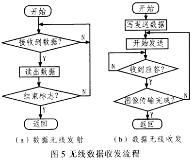

数据发送端首先配置nRF24L01寄存器,包括设置工作模式、使能自动应答等功能。发送数据时,将发送的数据块按时序由SPI接口写入nRF24L01 缓存区,然后设置发送控制引脚为高电平并至少保持10 μs,延时130μs后发射数据,发射的数据自动打包并按寄存器的设置加入1个字节或2个CRC校验码;若开启自动应答,nRF24L01在发射数据后立即进入接收模式,接收应答信号。如果收到应答信号,则认为发射成功;若在设定时间内没有接收到应答信号,则自动重新发射数据,直到重发次数超过设定阈值,以上操作都影响状态寄存器中的相应标志位。
图5(a)为数据无线发射的程序流程。在数据接收端接收数据,同样先配置相关寄存器,设置为接收模式,延时130μs后进入接收状态等待接收数据。当接收方检测到有效地址和CRC校验码时,自动去除数据包头和CRC校验码,存储数据至接收堆栈中,更改状态寄存器相应位,通知CPU读取数据。若开启自动应答,接收端进入发射状态发射应答信号。图5(b)为数据无线收发的程序流程。

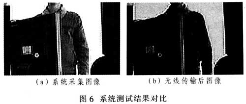

该系统设计已成功测试,测试结果达到预期要求,并对其进一步改进优化。图6为系统采集的图像和压缩16倍后室内有阻隔传输30 m的结果。
