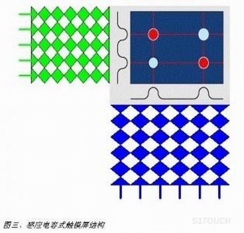

  感应电容触摸屏与表面电容触摸屏相比,可以穿透较厚的覆盖层,而且不需要校正。感应电容式在两层ITO涂层上蚀刻出不同的ITO模块,需要考虑模块的总阻抗,模块之间的连接线的阻抗,两层ITO模块交叉处产生的寄生电容等因素。而且为了检测到手指触摸,ITO模块的面积应该比手指面积小,当采用菱形图案时,对角线长通常控制在4到6毫米。
  图三中,绿色和蓝色的ITO模块位于两层ITO涂层上,可以把它们看作是X和Y方向的连续变化的滑条,需要对X和Y方向上不同的ITO模块分别扫描以获得触摸点的位置和触摸的轨迹。两层ITO涂层之间是PET或玻璃隔离层,后者透光性更好,可以承受更大的压力,成品率更高,而且通过特殊工艺可以直接镀在LCD表面,不过也重些。这层隔离层越薄,透光性越好,但是两层ITO之间的寄生电容也越大。
  感应电容触摸屏检测到的触摸位置对应于感应到最大电容变化值的交叉点,对于X轴或Y轴来说,则是对不同ITO模块的信号量取加权平均得到位置量,系统然后在触摸屏下面的LCD上显示出触摸点或轨迹。
  当有两个手指触摸(红色的两点)时,每个轴上会有两个最大值,这时存在两种可能的组合,系统就无法准确定位判断了,这就是我们通常所称的镜像点(蓝色的两点)。

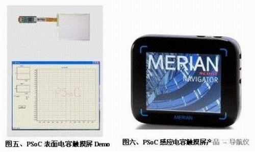

  PSoC已经应用在了多种尺寸的触摸屏中,如果要实现表面电容触摸屏的控制,可以由CY8C21x34或CY8C24x94系列通过CSD模块来实现,见图五。实现感应电容触摸屏的控制,可以由CY8C20x34系列通过CSA模块,也可由CY8C21x34或CY8C24x94系列通过CSD模块来实现,见图六。
