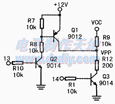

4.编程电压选择电路
不同类型的单片机需要不同的编程电压,像AT89C系列单片机的编程电压一般是12V,而AT89S系列单片机的编程电压一般则是SV,由监控单片机的12、13引脚来选择不同的编程电压VPP,单片机和编程电压的对应关系如表l所示。单片机的特征字是单片机的身份证,监控单片机U1(AT89C51)通过读取单片机的特征字来判断对于何种单片机应该加哪一种编程电压。编程电压选择电路如下图所示。
