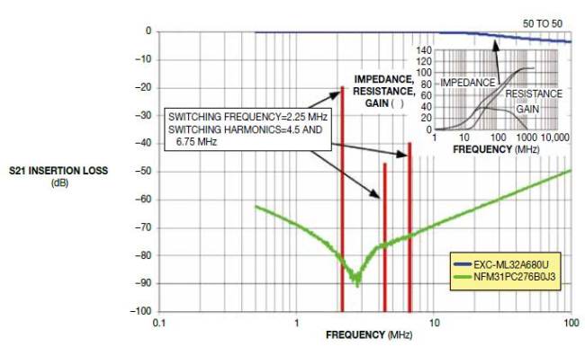

  图1比较了一个采用100MHz时电阻为68Ω的Murata EMI滤波器的传统铁氧体磁环插入损耗。电源电路有低的阻抗,在50Ω环境下测出插入损耗。因此,电源滤波器的插入损耗量值可能有少许差异,虽然谐振频率并不变化。
  图1,相比一个100 MHz时电阻为68Ω的传统铁氧体磁环,Murata公司的NFM31PC276B0J3 EMI有高的阻抗和低DCR.

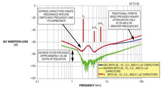

  电源滤波器中的其它元件是旁路电容。选择这些电容值时,应使它们的谐振频率(产生一个接地的低阻抗路径)接近于开关频率。这样,通过磁环的开关噪声就被短路到地。图2的电源滤波器插入损耗比较表明,正确的旁路电容值可产生一个接近于开关频率的谐振,即使是用于一只传统铁氧体磁环,如EXCML32A680.不过,在低频时,如果将其与一只0Ω电阻放在一起,就没有那么大差异了。另一方面,Murata EMI滤波器提供了围绕开关频率的大约20dB额外衰减。图3中的电源滤波器使用了一只33μF钽电容做宽频去耦,而10μF、2.2μF和 0.1μF的陶瓷电容则有狭窄的谐振频率。
  图2,正确的旁路电容值可产生一个接近于FS(开关频率)的谐振,即使与一个传统铁氧体磁环(如EXC-ML32A680)结合使用。
  图3,此电源滤波器采用了一只33μF钽电容做宽频去耦,而10μF、2.2μF和 0.1μF的陶瓷电容则有狭窄的谐振频率。

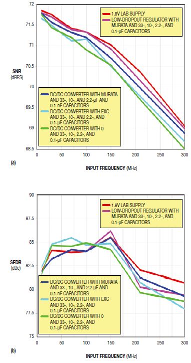

  根据数据转换器的PSRR 特性,电源轨上某些噪声量仍能进入ADC,降低AC性能。图4是SNR与SFDR(无杂散动态范围)比较扫频图,其中一个是用低压差稳压器的基准电源(如1.8V的实验室用干净电源),另一个是采用ADS4149评估模块、有不同电源滤波器选项的DC/DC转换器。
  图4,这些SNR(a)和SFDR(b)扫频图比较了一个用低压差稳压器的基准电源(如1.8V的实验室用干净电源),以及一个采用ADS4149评估模块、有不同电源滤波器选项的DC/DC转换器。

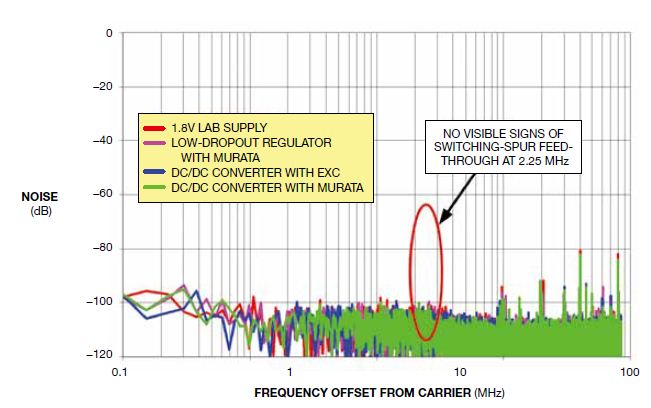

  测试结果表明,在300MHz的中间频率下,当用开关稳压器供电时,SNR性能比低噪声低压差稳压器下降了大约0.3dB.而各种方式的SFDR性能几乎相同。通过仔细观察正态化的FFT图(开始于输入信号,绘制的是噪声与偏移频率关系图),表明当使用次优的EXC铁氧体磁环时,整个Nyquist区中的背景噪声略有升高,而没有任何开关频率馈入的迹象(图5)。
  图5,正态化的FFT图(开始于输入信号,绘制的是噪声与偏移频率关系图),表明当使用次优的EXC铁氧体磁环时,整个Nyquist区中的背景噪声略有升高,而没有任何开关频率馈入的迹象。

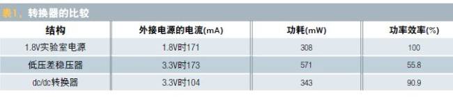

  用DC / DC 转换器替代线性稳压器的主要优点是节能。在用ADS4149评估模块做的所有实验中,分别采用了外接3.3V电源和一个公共的模拟电源轨,为低压差稳压器和开关稳压器供电。表1给出了测得的功率效率,以及它们相应的静态电流。这种比较表明,低压差稳压器的功耗几乎总是比ADC高得多。开关稳压器功耗较一个理想方案只高32mW,从而获得了一个高效的电源设计。当逐步下调输入电压时(从3.3V起,再到2.5V或2.2V),可以进一步提高低压差稳压器的效率,但要付出更高系统成本和更大体积的代价。
  虽然DC/DC转换器设计需要较低压差设计更多的外接元件,但其总体占位面积却可能更小,因为较新型DC/DC转换器有更高的开关频率,从而大大降低了电感的体积,例如,在500kHz下需要33μH,而在2.25MHz下只要约2.2μH.
  表1:转换器的比较
