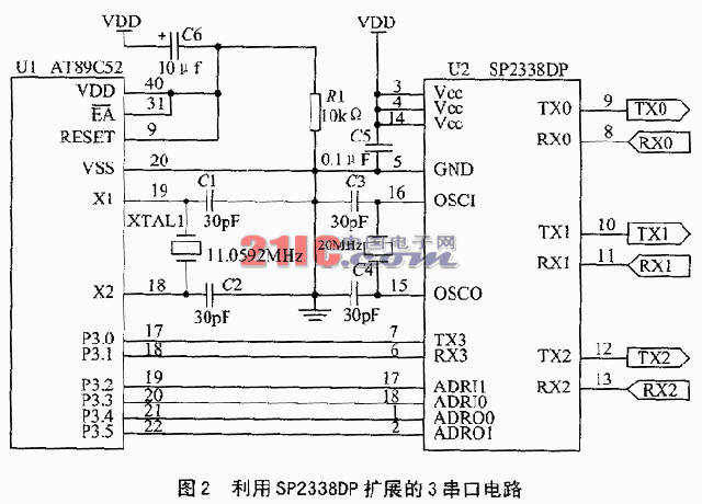

图2 利用SP2338DP扩展的3串口电路
5 典型应用电路
利用SP2338DP可将仅具有一个UART串口的单片机扩展为具有3个UART串口的单片机。下面以常用的AT89C52单片机为例,给出相应的串口扩展电路,如图2所示。
图2中AT89C52的全双工串口与SP2338DP的串口3相连。串口3同时也做为命令/数据口。ADRI1和ADRI0与AT89C52的 P3.3、P3.2口线相连,用于发送数据时相应串口0~2的选择。ADRO1和ADRO0与AT89C52的P3.4、P3.5口线相连,用于判断接收的数据来自串口0~2的哪一个。SP2338DP的时钟频率选为20MHz,此时串口3的波特率为19 200bps,串口0~2的波特率为9600bps。网络补充版(http://www.dpj.com.cn)中,给出与上述电路配套的通信程序,程序采用C51编制。
