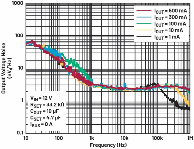

图3.不同输出电流的噪声密度。
图3显示了不同输出电流的噪声密度。LTM8080能够实现均方根(rms)噪声水平低于1 μV rms(在10 Hz至100 kHz之间)。相比之下,未经电压调节的锂离子电池电压的典型值为2.7 μV rms(在10 Hz至100 kHz之间)。因此,图2中所示的电压转换器产生的噪声比电池电压产生的噪声要小。
