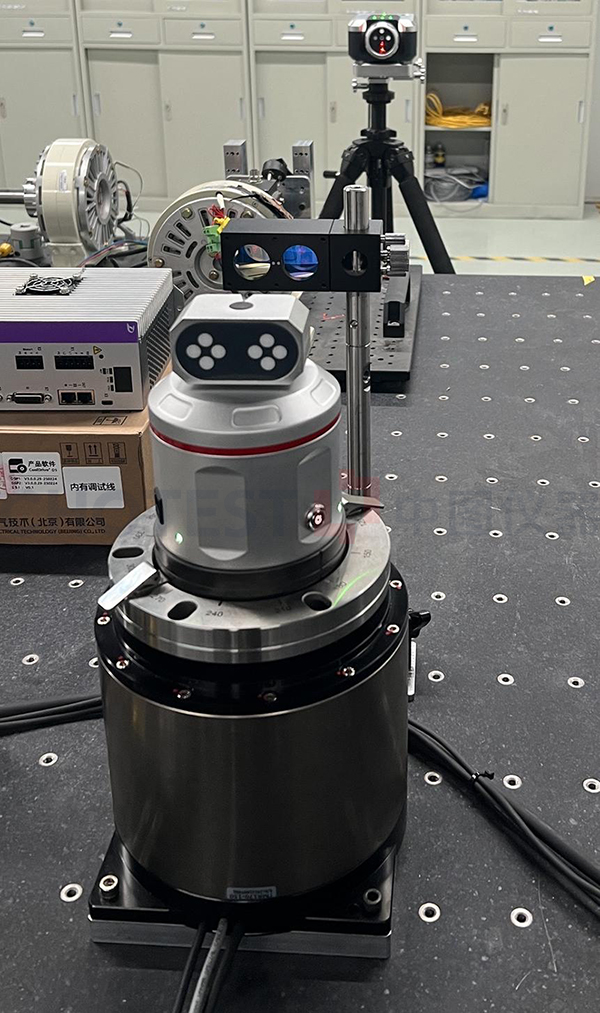

SJ6000激光干涉仪+角度反射镜组+WR50自动精密转台,测量精度:±1″;分辨力:0.01″。
DD马达旋转角度测量示意图
测量流程:
将WR50自动精密转台固定在马达轴心,其顶部反设镜可相对基座反向旋转,反射镜始终与激光束角度锁定在0.5度内,转台每旋转5°,反射镜即反向旋转5°,此时软件将WR50的精密圆光栅角度值和SJ6000的角度值进行合并计算,得出马达实际转动的角度。

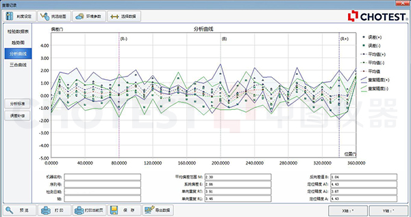

激光干涉仪测量结束后自动进行补偿,确保DD马达旋转精度符合要求。

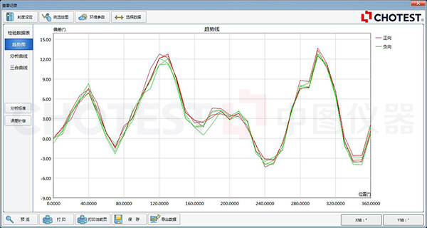

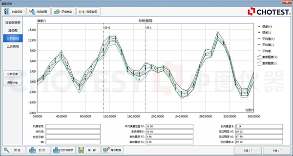

补偿前数据

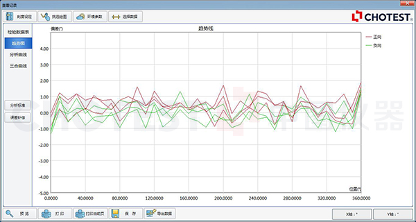

补偿后数据

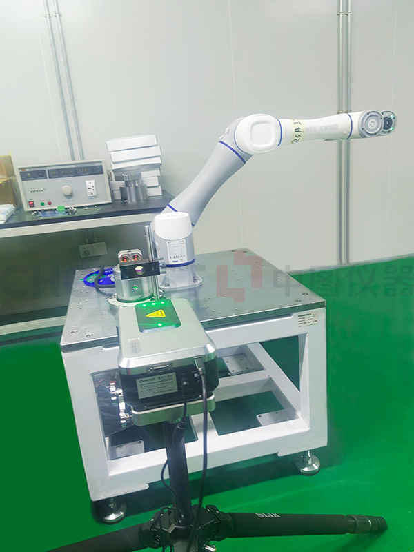

从汽车工厂的装配线到无尘室里的芯片制造,协作机器人正以人类般的灵巧重塑产业。而在这背后,是以激光干涉仪为代表的精密测量仪器的默默守护,为协作机器人的安全高效精准运行保驾护航。
