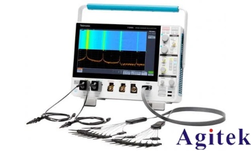

二、准备工作:示波器配置与信号接入
1. 硬件连接
将示波器电源连接至稳定供电环境,确保接地良好。
使用专用探头将待测PWM信号接入示波器模拟通道(如CH1CH2),同时通过逻辑探头连接数字通道(如D1~D4)。
注意探头衰减比例设置,避免信号过载损坏示波器。例如,若PWM信号幅值在5V,可将探头衰减设置为×10
2. 示波器初始化
开机后执行自检,确认各通道及功能模块正常。
设置垂直档位(如2V/div)和水平时基(如10μs/div),初步观察波形大致范围。
开启数字通道,配置逻辑阈值(通常默认为TTL电平,可根据信号特性调整)。
