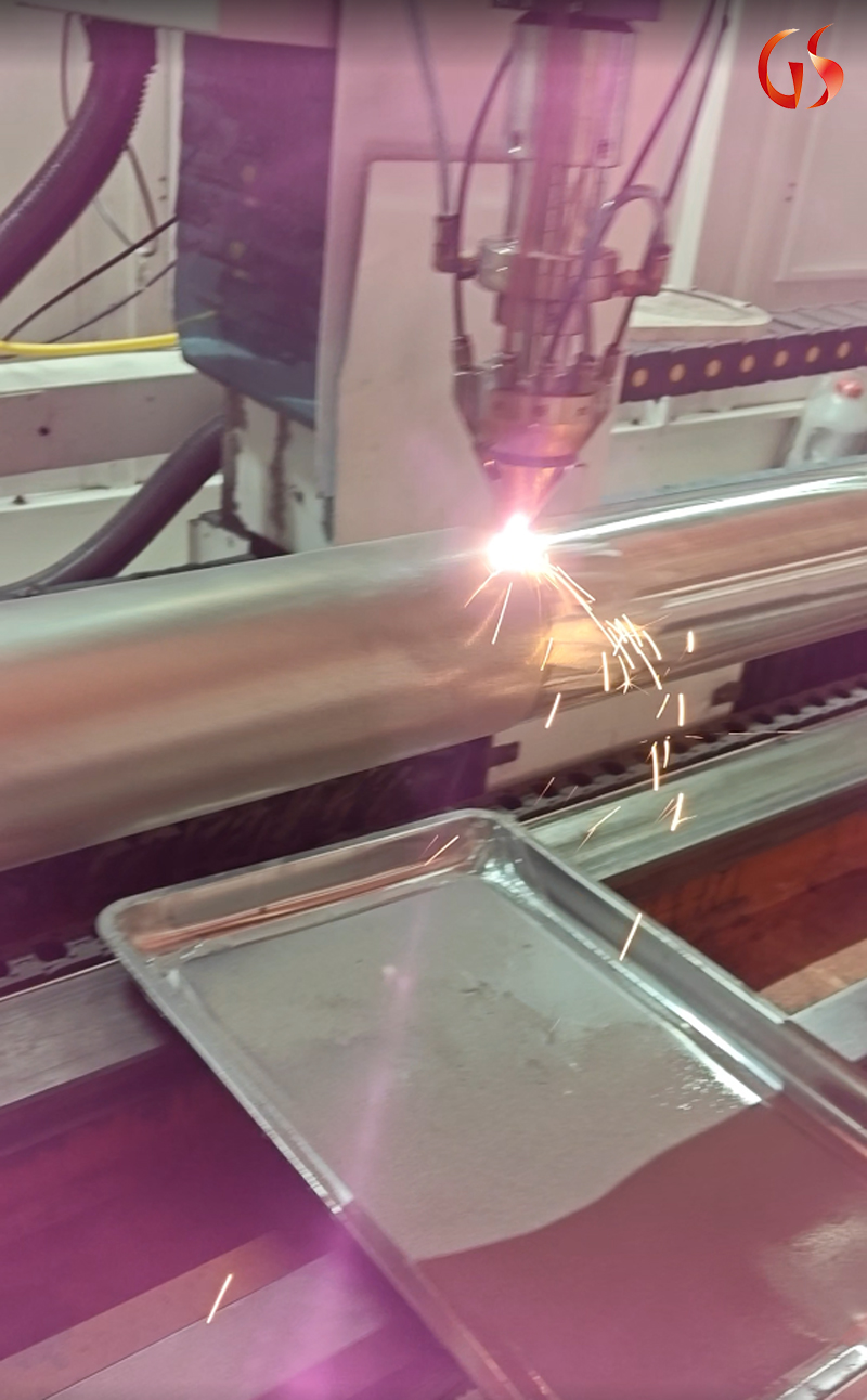

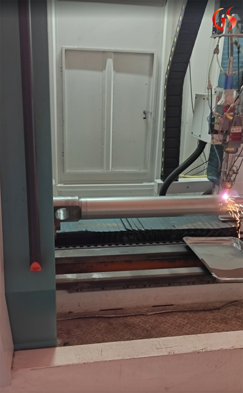

  1、预置或送粉方式选择
  预置法:将熔覆粉末均匀地预置在活塞杆待修复表面,可采用刷涂、喷涂等方式。该方法适合小面积、形状简单的修复区域,粉末利用率较高,但涂层均匀性相对较差。
  同步送粉法:通过送粉器将粉末直接送入激光熔池,实现粉末与激光的同步作用。此方法适用于大面积、复杂形状的修复,能够精确控制送粉量,保证熔覆层的均匀性和质量稳定性。
  2、激光熔覆参数设定
  激光功率:一般在 1 - 3kW 之间,功率过高易导致基体过度熔化,出现变形甚至烧穿;功率过低则熔覆材料与基体无法充分熔合,结合强度不足。
  扫描速度:通常控制在 5 - 20mm/s,扫描速度过快会使熔覆层厚度不均匀,结合不牢固;扫描速度过慢则会增加热输入,导致基体热影响区过大,产生变形和裂纹。
  送粉速率:根据修复要求和激光功率调整,一般在 5 - 20g/min,送粉速率需与激光功率和扫描速度相匹配,以保证熔覆层的质量和性能。
  (三)后处理
  热处理:激光熔覆后,活塞杆表面存在较大的残余应力,通过回火处理(温度一般在 180 - 250℃,保温 2 - 4 小时)可有效消除残余应力,改善熔覆层的组织和性能,提高其韧性和疲劳强度。
  机械加工:采用磨削、抛光等机械加工方法,将熔覆层加工至所需尺寸和精度,表面粗糙度达到 Ra 0.8 - 1.6μm,满足活塞杆的使用要求。
