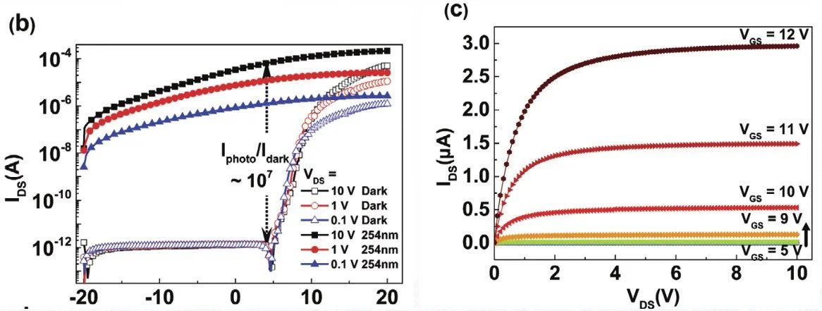

本征分析主要包含:转移特性曲线、输出特征曲线,表征器件的控制以及载流子(电子-空穴对)在不同工况下的迁移特性,以及电学输出特性。通过SMU源表和4200A-SCS参数分析仪可以轻松完成。需要根据扫描的电压范围和载流子的范围确定所需要的仪器的具体参数和型号。

图:典型的β-Ga2O3探测器的转移和输出特性曲线[3]

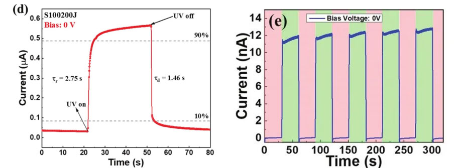

氧化镓动态参数测试所表征的主要是光电响应速度、响应稳定度(光暗循环)等。响应时间指探测器从接收光信号到输出电信号的时间。较短的响应时间意味着探测器能够更快地检测到光信号的变化 , 这对于需要实时监测或高速通信的应用至关重要。响应稳定度测试可以评估探测器在不同工作条件下(如温度变化、长时间运行等)的性能一致性。确保探测器在各种环境下都能保持稳定的响应时间和灵敏度,对于实际应用至关重要。
图:氧化镓典型的响应速度和稳定性
对各类镓基氧化物薄膜日盲紫外探测器性能对比,响应上升时间范围在纳秒级到秒级别,跨越了9个数量级,暗电流的范围在皮安到纳安量级。
通常在测试ms量级的电流变化时,可以使用SMU,利用SMU的autoscale,如果需要us量级的时间测试,可以使用DMM6500,连接到测试系统中,进行高速的电流采样。同时兼容的较小的电流测试量程和测试精度。如果电流变化在ns量级,需要使用示波器来完成,但通常示波器的电流测试能力在mA量级,需要外部使用固定稳定增益的TIA进行放大。
