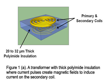

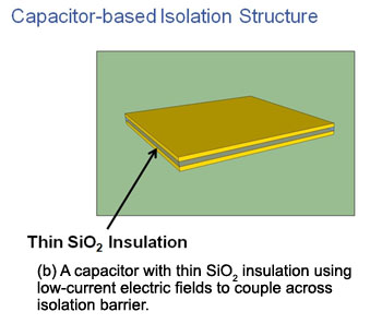

图1. (a) 带厚聚酰亚胺绝缘层的变压器,电流脉冲产生磁场,在另一个线圈中感生电流;(b) 带薄SiO2绝缘层的电容,利用低电流电场将数据耦合到隔离栅的另一端。

如图1所示,变压器电流脉冲通过一个线圈,形成一个很小的局部磁场,从而在另一个线圈生成感应电流。电流脉冲很短(1 ns),因此平均电流很低。
变压采用差分连接,提供高达100 kV/μs的出色共模瞬变抗扰度(光耦合器通常约为15 kV/μs)。磁性耦合对变压器线圈间距离的依赖性也弱于容性耦合对板间距离的依赖性,因此,变压变压器线圈之间的绝缘层可以更厚,从而获得更高的隔离能力。结合聚酰亚胺薄膜的低应力特性,使用聚酰亚胺的变压器比使用SiO2的电容更容易实现高级隔离性能。
电容为单端连接,更容易受共模瞬变影响。虽然可以用差分电容对来弥补,但这会增大尺寸并提高成本。
电容的优势之一是它使用低电流来产生耦合电场。当数据速率较高时(25 Mbps以上),这一优势就相当明显。

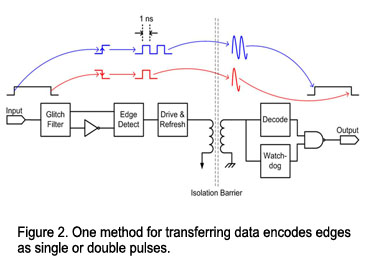

一种方法是将上升沿和下降沿编码为双脉冲或单脉冲,以驱动变压器(图2)。这些脉冲在副边解码为上升沿或下降沿。这种方法的功耗比光耦合器低10倍到100倍,因为不像光耦合器,电源无需连续提供给器件。器件中可以包括刷新电路,以便定期更新直流电平。
图2. 一种数据传输方法是将边沿编码为单脉冲或双脉冲
