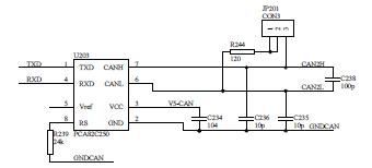

CAN通信是架接电池管理系统(BMS)与整车HCU之间的信息桥梁,BMS将电池的状态参数通过CAN总线发给HCU,HCU通过判断当前的电池状态来做出决策,分配电机和发动机之间的功率,控制电池的充放电。同时BMS还可以接收HCU发来的相关命令,做出相应的处理。其硬件方面主要是通过PCA82C250通用CAN收发器来提供对总线数据的差动发送能力和对通信总线数据的差动接收能力。通过类似于图3b)的光耦隔离电路来加强CAN总线上的抗干扰能力。其硬件电路由图4所示。
图4CAN通信接口电路
在电路中可根据整车要求,是否接入120Ω的终端电阻,当JP201跳线接1脚和2脚时,不接入电阻,当接2脚和3脚时,电阻接入。
