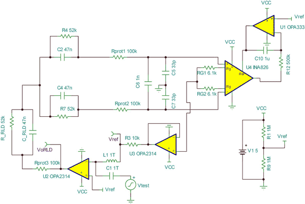

在 ECG 前端中,RLD 放大器具有 Vref 的共模电极偏置,并反馈经过反相处理的共模噪声信号 (enoise_cm),以降低测量放大器增益级输入端总噪声。图 1 中,源 ECGp 和 ECGn 被分离开,目的是表明 RLD 放大器如何为一部分 ECG信 号提供共模参考点,而这一部分 ECG 信号可在测量放大器 (INA) 的正负输入端看到。左臂、右臂和右腿的并联 RC 组合,代表了集总无源电极连接阻抗(本文后面部分以 52kΩ 和 47nf 表示)。假设 enoise 以寄生方式耦合至输入,则 enoise_cm 的反馈会降低每个输入端的总噪声信号,并使用外部方法过滤剩余噪声,或者利用测量放大器的共模抑制比 (CMRR) 来对其进行抑制。
图1   LEAD I 和RLD 简易连接

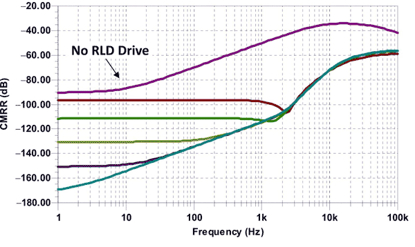

在图 2、3 和 4 中,我们可以看到共模抑制变化情况,表明共模测试电路具有不同的RLD 放大器增益。这些图表明,无反馈电阻器(即增益无限)时达到最佳低频 CMRR;但是,在现实世界中,对于那些要求在某条输入放大器引线被拔掉后 RLD 放大器仍能线性运行的应用来说,去除 DC 通路和/或将 RF 设置为某个高值或许并不实际。
图2 CMRR与RLD增益的关系
图3CMRR 图与频率和RLD 增益(RF) 的关系
图4  MCRR  RLD 与无RLD 的关系

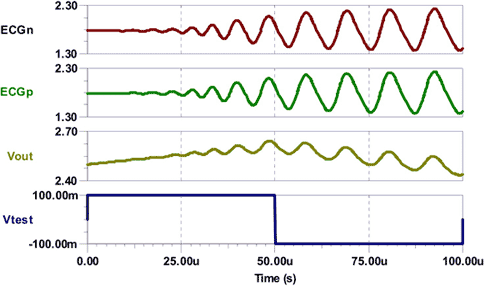

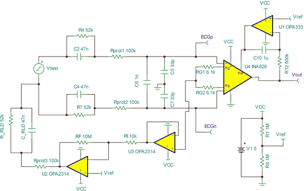

一旦确定 RLD 放大器的增益,便可使用图 5 所示测试电路,并在环路中注入一个小信号阶跃,然后监视输出响应情况。这时,响应(图 6 所示)显示出强输出振荡,表明环路中出现不稳定性。引起这种不稳定的主要反馈通路是 RLD 放大器周围的身体/电极/测量放大器反馈通路。图 7 所示测试电路,允许在一个波特图上单独分析 RLD 放大器的反馈和开环增益 (AOL) 曲线图。
图7电极/测量放大器反馈测试电路

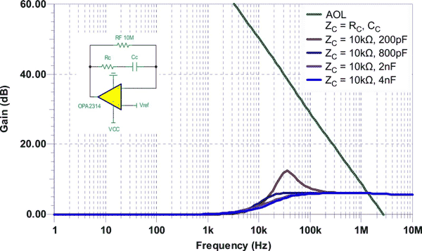

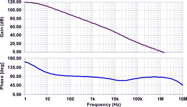

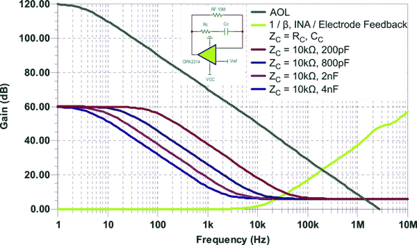

图9所示 1/β(反馈)曲线图代表了图 7 模拟结果。请注意,在没有外部补偿网络时,1/β 曲线接近 AOL 曲线,且接近速率 (ROC) >20dB/dec,其表明存在不稳定性(证明过程,在此不作讨论)。要解决这个问题,需在 RLD 放大器的局部反馈中添加一个串联 Rc 和 Cc(图 9 所示 Zc),这样总 1/β 便与 AOL 曲线交叉,其接近速率 (ROC) ≤ 20dB/dec,且环路增益相补角> 45°(图 12)。之后,Zc 成为 20k-30kHz 之间的主要反馈通路。图 11 显示了这种新的、经过补偿之后的 1/β 图(基于 Rc 和 Cc 差异)。

图11不同Cc 值的AOL 和1/β
图12图10 的环路增益和相位
